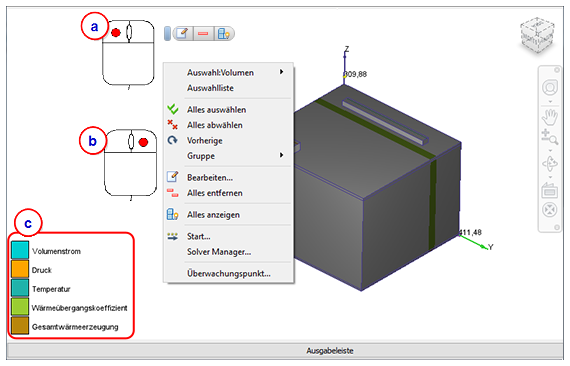

1. Grafikfenster
Im Folgenden erfahren Sie einige wichtige Punkte zum Grafikfenster:
a. Linksklick = Werkzeugkasten zum Anwenden und Entfernen von Einstellungen
b. Rechtsklick = Menü für die aktuelle Aufgabe
c. Verwenden Sie die Legende, um Ihre Einstellungen zu überprüfen.
Grafikfenster
Beachten Sie, dass die Befehle der linken und rechten Maustaste auch in der Multifunktionsleiste zur Verfügung stehen.

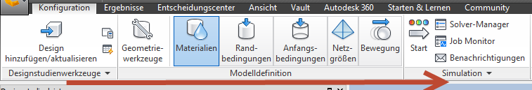

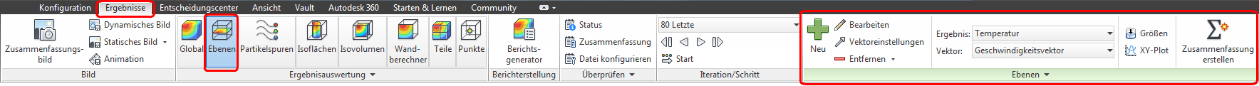

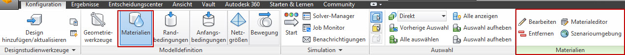

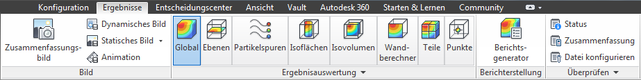

2. Multifunktionsleiste
Mit den Befehlen der Multifunktionsleiste ist fast alles möglich. Hier sind einige Dinge, die Sie wissen sollten:
Multifunktionsleiste Konfiguration
Multifunktionsleiste Ergebnisse
Einrichtungskontext
Ergebniskontext
Weitere Informationen zur Multifunktionsleiste finden Sie hier.

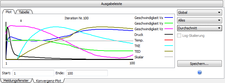

3. Ausgabeleiste
Sie können die Ausgabeleiste, die sich unterhalb des Fensters Modell befindet, für verschiedene Funktionen verwenden:
Konvergenzüberwachung
Weitere Informationen zur Ausgabeleiste finden Sie hier.

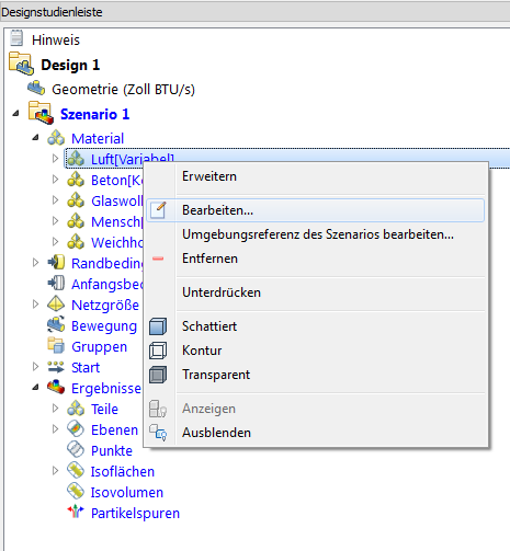

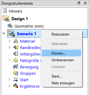

4. Designstudienleiste
Dies ist die Struktur. Hier sind Ihre Einstellungen aufgelistet. Sie können fast alle Einstellungen ändern, indem Sie mit der rechten Maustaste darauf klicken.
Designstudienleiste
Terminologie:
Führen Sie mehrere Szenarios in einer Designstudie aus, um Einstellungen oder geometrische Modelle zu variieren. Kopieren Sie eine vorhandene Simulation, indem Sie das Design oder Szenario klonen und nach Bedarf bearbeiten:
  1. Klicken Sie mit der rechten Maustaste auf das Design (für geometrische Änderungen) oder das Szenario (für Änderungen an Einstellungen).
  2. Klicken Sie auf Klonen.
Design klonen
Weitere Informationen zur Designstudienleiste finden Sie hier.

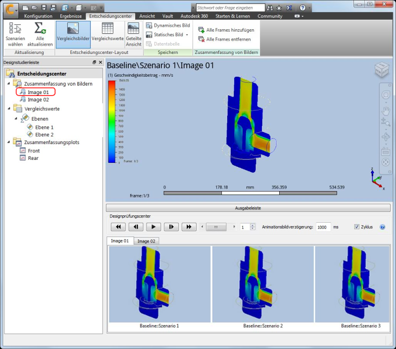

5. Vergleichen von Ergebnissen im Entscheidungscenter
Nach dem Erstellen und Ausführen mehrerer Szenarios können Sie das Entscheidungscenter verwenden, um die Ergebnisse Ihrer Designiterationen zu vergleichen.
Das Entscheidungscenter umfasst mehrere Elemente:
Zusammenfassungselemente
Verwenden Sie Zusammenfassungselemente, um Bilder, Ebenen, Teile, XY-Plots oder Punkte aus Ihren Szenarios zu vergleichen:
Ergebniselemente automatisieren die Erfassung von Bildern und Daten auf einheitliche Weise in allen Szenarios. Dank dieser Einheitlichkeit können Sie Ihre Designiterationen direkt vergleichen und auswerten.
Entscheidungscenter

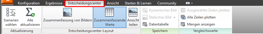

Nach dem Erfassen von Zusammenfassungsdaten können Sie die Daten im Entscheidungscenter verwalten. Klicken Sie auf die Registerkarte des Entscheidungscenters:
Entscheidungscenter
Das Entscheidungscenter wird angezeigt:
Entscheidungscenter-Modell
Anmerkung: Das Warnsymbol zeigt an, dass die Zusammenfassungselemente einem oder mehreren Szenarios zugeordnet werden sollen. Klicken Sie auf (Entscheidungscenter > Aktualisieren > Alle aktualisieren).

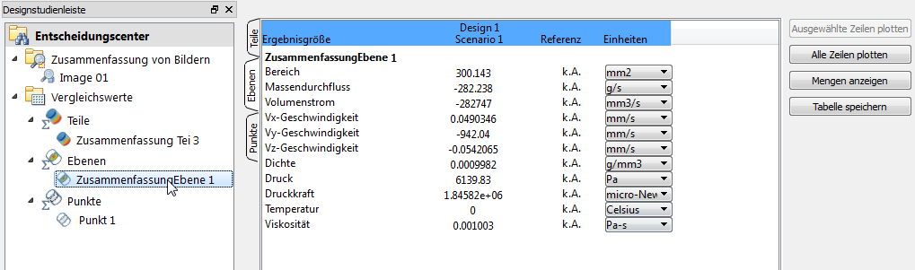

Zusammenfassungswerte
In der Tabelle Vergleichswerte können Sie Zusammenfassungsdaten aus den Szenarien in der Designstudie überprüfen und vergleichen:
Kritische Werte

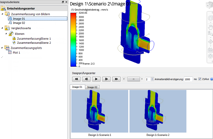

Ergebnisbilder
Im Design Review Center können Sie Ergebnisbilder aus allen Szenarien vergleichen. Dies ermöglicht den direkten Vergleich der erstellten Ergebnisse auf einheitliche Weise.
Ziehen Sie den Schieberegler, um die Ergebnisse jedes Szenarios anzuzeigen. Sie können auch die Ergebnisse über den Befehl (Registerkarte Ansicht > Gruppe Fenster > Ansichtsfenster) nebeneinander anzeigen.
Weitere Informationen zum Entscheidungsfenster erhalten Sie hier.
