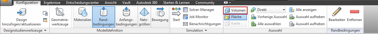

Anmerkung: Da die Chips als Bauteile erstellt werden, müssen wir den Auswahlmodus zu Volumen... ändern.
1. Klicken Sie zum Ändern des Auswahlmodus auf Konfiguration (Registerkarte) > Auswahl (Gruppe) > Volumen.

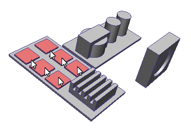

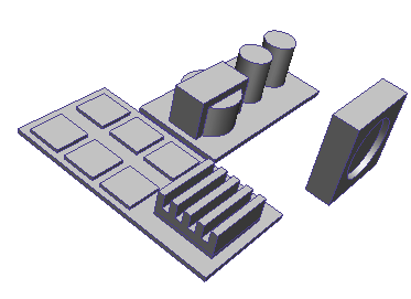

2. Blenden Sie die Verkleidung und die Luftteile aus, indem Sie bei gedrückter STRG-Taste mit der mittleren Maustaste auf beide klicken. Die internen Komponenten des Geräts sollten angezeigt werden:
3. Wählen Sie die sechs kleinen Chips aus, indem Sie mit der linken Maustaste darauf klicken.

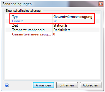

4. Klicken Sie in der kontextabhängigen Gruppe Randbedingungen auf Bearbeiten:

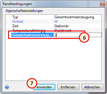

5. Stellen Sie sicher, dass der Typ Gesamtwärmeerzeugung ist und die Einheit auf W (Watt) eingestellt ist.
6. Geben Sie in die Zeile Gesamtwärmeerzeugung den Wert 3 ein.
7. Klicken Sie auf Anwenden.

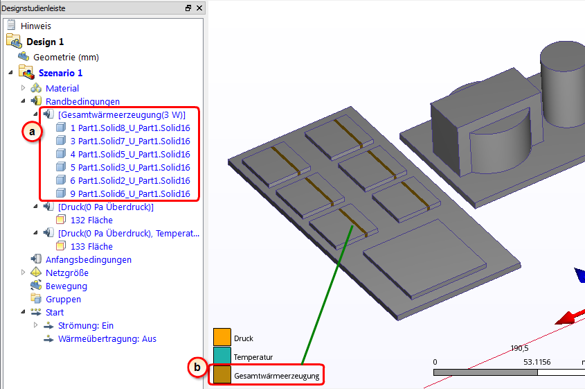

Überprüfen der Einstellungen
8. Um zu überprüfen, ob die Bedingung korrekt auf die Chips angewendet wurde, überprüfen Sie die Designstudienleiste und den Farbstreifen auf den sechs Chips.
