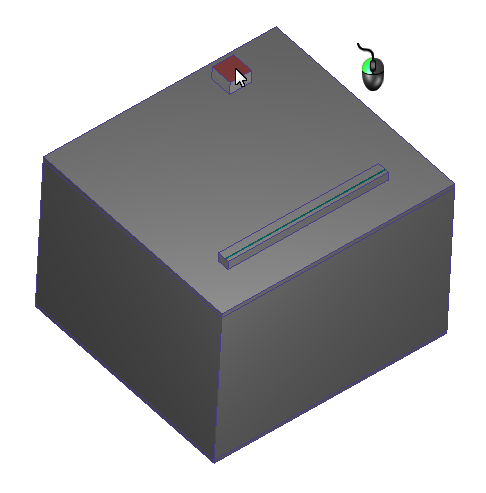

1. Klicken Sie mit der linken Maustaste auf die Auslassfläche.

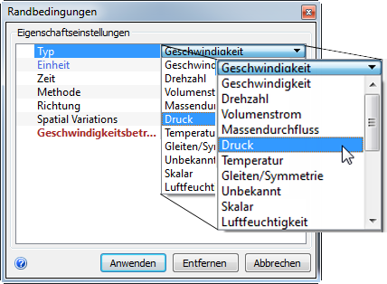

2. Klicken Sie in der kontextabhängigen Gruppe Randbedingungen auf Bearbeiten:
3. Wählen Sie in der Zeile Typ die Option Druck.

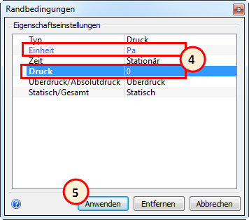

4. Behalten Sie die Einheit Pa und den Druckwert = 0 bei.
5. Klicken Sie auf Anwenden.

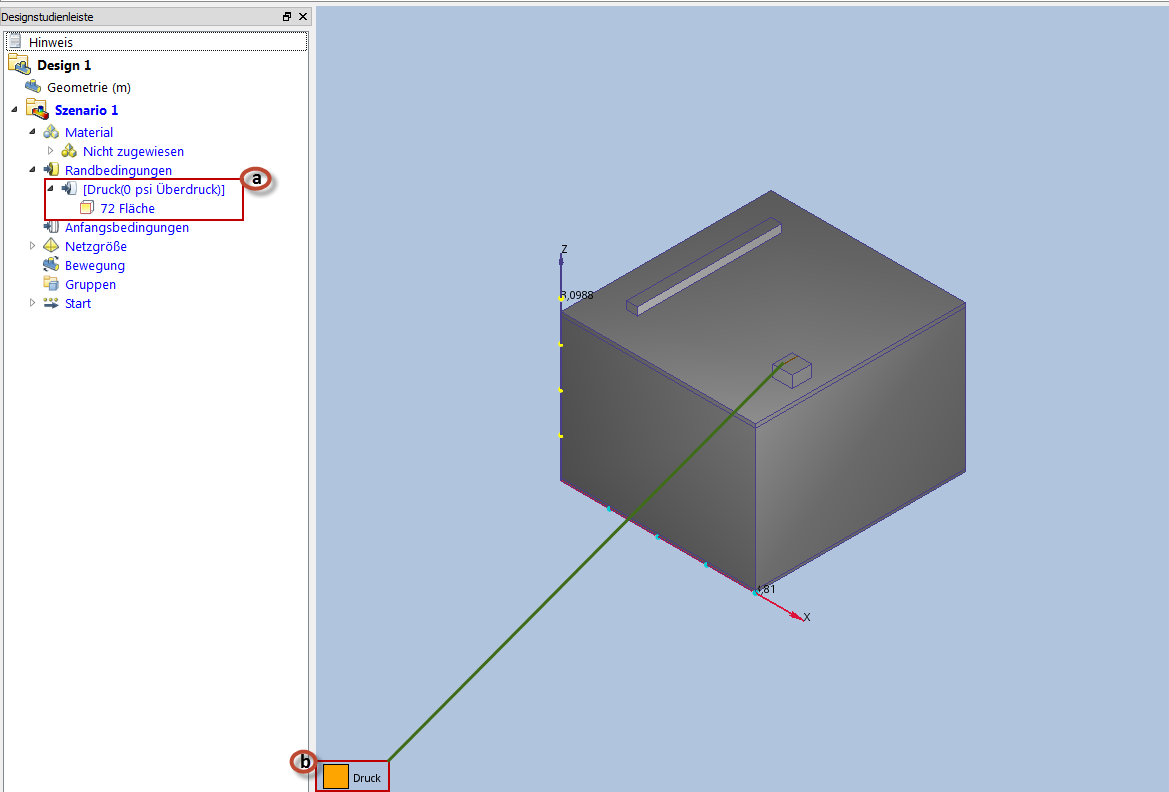

Überprüfen der Einstellungen
6. Um zu überprüfen, ob die Druckrandbedingung korrekt auf den Auslass angewendet wurde, überprüfen Sie die Designstudienleiste und den Farbstreifen auf der Auslassfläche:
