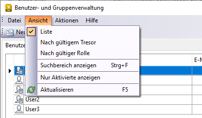

Zeigen Sie die Benutzerprofile in einer einfachen Liste sortiert nach gültigen Tresoren an, auf welche die Benutzer zugreifen können, oder in einer Liste gruppiert nach gültigen Rollen.
Klicken Sie auf Extras > Verwaltung > Globale Einstellungen.
Wählen Sie im Dialogfeld Globale Einstellungen die Registerkarte Sicherheit.
Klicken Sie auf Zugriff verwalten.
Wählen Sie im Dialogfeld Benutzer- und Gruppenverwaltung die Registerkarte Benutzer aus. Sie können Benutzerkonten auf drei verschiedene Arten auflisten:
Sie können auch die Anzahl der ausgewählten Benutzer und die Gesamtzahl der Benutzer anzeigen, die unten im Dialogfeld Benutzer- und Gruppenverwaltung angezeigt werden.

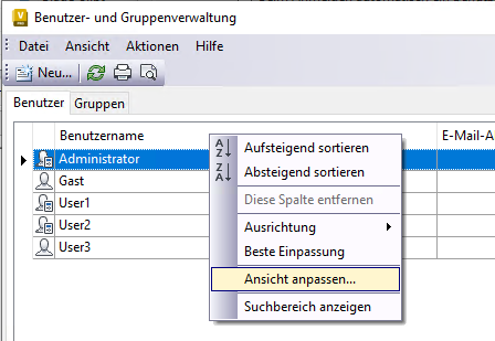

Klicken Sie mit der rechten Maustaste auf eine Spaltenüberschrift, und wählen Sie Ansicht anpassen, um das Dialogfeld Ansicht anpassen zu öffnen. Durch Auswahl der entsprechenden Felder können Sie angeben, welche Spalten und Felder in der Ansicht angezeigt werden. Im Dialogfeld Ansicht anpassen können Sie über die Schaltfläche Weitere Einstellungen zudem festlegen, ob Rasterlinien angezeigt werden oder die Spaltenbreite automatisch angepasst wird. Über die Schaltfläche Zurücksetzen können Sie die Ansicht jederzeit wieder auf die Vorgabeeinstellungen zurücksetzen. Weitere Informationen finden Sie unter "Anpassen der Ansicht".
