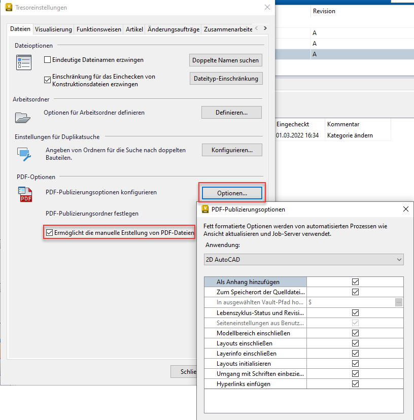

  1. Klicken Sie auf Extras > Verwaltung > Tresoreinstellungen.
  2. Klicken Sie unter PDF-Optionen auf die Schaltfläche Optionen, um das Dialogfeld PDF-Optionen aufzurufen, und konfigurieren Sie die Einstellungen für das Publizieren von PDF-Dateien.
  3. Wählen Sie eine Anwendung aus, und überprüfen Sie die gewünschten Einstellungen.
Aktivieren Sie das Kontrollkästchen Manuelle PDF-Erstellung aktivieren, um eine PDF-Datei zu erstellen, ohne eine Lebenszyklus-Statusänderung für eine Zeichnungsdatei durchzuführen. Der Befehl PDF erstellen ist im Werkzeugkasten, im Kontextmenü und im Menü Aktionen verfügbar.
In diesen Tabellen werden die Einstellungen im Dialogfeld PDF-Optionen zum Publizieren von 2D AutoCAD- und 2D Inventor-Dateien beschrieben.
PDF-Publizierungsoptionen für 2D AutoCAD
Als Anhang hinzufügenZeigt die publizierte PDF-Datei als Anlage einer Datei an.
Zum Speicherort der Quelldatei hochladenSpeichert die publizierte PDF-Datei automatisch am ausgewählten Dateispeicherort.
Hochladen auf ausgewählten Vault-PfadDefiniert über Durchsuchen einen Speicherort zum Speichern der publizierten PDF-Datei.
Lebenszyklus-Status und Revision mit Ursprung synchronisierenErmöglicht, dass sowohl die publizierte PDF-Datei als auch die Quelldatei denselben Lebenszyklus-Status und Revisionswert haben. Status, die auf der Registerkarte Kontrolle des Dialogs Lebenszyklusstatus als Freigegeben konfiguriert sind, müssen mit den Datei- und PDF-Lebenszyklus-Status übereinstimmen.
Seiteneinstellungen aus Benutzer-DWG-Datei verwendenDas Neukonfigurieren der Seiteneinstellungen in Vault, die zuvor in der programmeigenen Anwendung vorgenommen wurden, ist nicht mehr erforderlich. Diese Einstellung ist aktiviert und kann nicht deaktiviert werden.
Modellbereich einbeziehenErmöglicht, dass die publizierte PDF-Datei die Modellbereichsansicht enthält.
Layouts einbeziehenErmöglicht, dass die publizierte PDF-Datei Layout-Bereichsansichten enthält.
Layerinfo einschließenErmöglicht, dass die publizierte PDF-Datei Layer-Informationen enthält.
Layouts initialisierenUnterstützt Dateien aus älteren Versionen
Umgang mit Schriften einbeziehenErmöglicht das Publizieren einer PDF-Datei mit Schriftarten.
