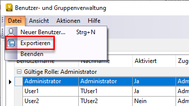

So exportieren Sie die Benutzer- oder Gruppenliste
  1. Wählen Sie im Dialogfeld Benutzerverwaltung die Registerkarte Benutzer, um das Benutzerprofil zu exportieren, oder wählen Sie die Registerkarte Gruppen, um das Gruppenprofil zu exportieren.
  2. Klicken Sie auf Datei > Exportieren.
  3. Geben Sie den Speicherort an, an den die Datei exportiert werden soll, und klicken Sie auf OK.
