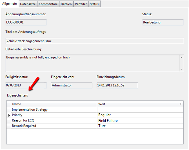

Benutzerdefinierte Eigenschaften für Änderungsaufträge können im Dialogfeld Eigenschaftsdefinitionen erstellt werden.
Diese Eigenschaften gehören zum Änderungsauftrag selbst und nicht zu dessen Inhalten.
  1. Wählen Sie im Dialogfeld Tresoreinstellungen auf der Registerkarte Funktionsweisen die Option Eigenschaften.
  2. Erstellen Sie eine neue benutzerdefinierte Eigenschaft, und ordnen Sie sie Änderungsaufträgen zu.
Diese Eigenschaft wird allen Änderungsaufträgen (neuen und vorhandenen) zugeordnet und kann bei Bedarf bearbeitet werden. Das Bearbeiten der Eigenschaft kann über die Schaltfläche Bearbeiten des Änderungsauftrags oder über das Dialogfeld Eigenschaften bearbeiten erfolgen.
Weitere Informationen zum Bearbeiten von Eigenschaften für Änderungsaufträge finden Sie unter Bearbeiten von Eigenschaftswerten.

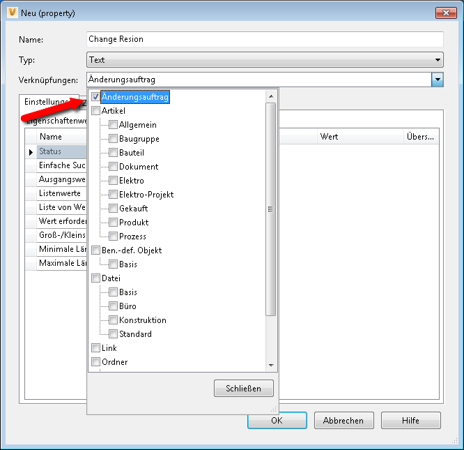

Erstellen von Eigenschaften eines Änderungsauftrags
Neben den Vorgabeeigenschaften (Nummer, Titel und Beschreibung von Änderungsaufträgen usw.) können weitere Eigenschaften festgelegt werden. Diese müssen jedoch vom Administrator konfiguriert werden, bevor sie verwendet werden können.
Tresoreinstellungen
Anmerkung: Der Wert einer benutzerdefinierten Eigenschaft in einem Änderungsauftrag kann im Status Angelegt und Übermittelt bearbeitet werden.
  1. Klicken Sie auf Extras > Verwaltung > Tresoreinstellungen.
  2. Klicken Sie im Dialogfeld Tresoreinstellungen auf die Registerkarte Funktionsweisen.
  3. Klicken Sie auf Eigenschaften.
  4. Klicken Sie auf Neu.
  5. Geben Sie im Dialogfeld Neue Eigenschaft einen Namen für die neue Eigenschaft ein.
  6. Wählen Sie in der Liste Typ einen Eigenschaftstyp aus.
  7. Wählen Sie in der Liste Verknüpfungen den Eintrag Änderungsauftrag aus.
    Wenn diese Eigenschaft mit anderen Objektklassen verknüpft werden soll, wählen Sie diese in der Liste Verknüpfungen aus.
  8. Geben Sie einen Wert in das Textfeld Ausgangswert ein.
  9. Wenn Sie eine Liste von Werten erstellen möchten, aus denen der Benutzer auswählen kann, klicken Sie in das Feld Listenwerte und erstellen die Liste.
  10. Wählen Sie in der Dropdown-Liste Wert erforderlich aus, ob für diese Eigenschaft ein Wert erforderlich ist.
  11. Wenn bei dem Feld auf Groß- und Kleinschreibung beachtet werden soll, klicken Sie in das Feld Groß-/Kleinschreibung beachten und wählen die entsprechenden Anforderungen für die Schreibung aus.
  12. Wenn die Eigenschaft eine minimale oder maximale Länge haben soll, geben Sie die entsprechenden Werte ein.
    Anmerkung: Benutzerdefinierte Eigenschaften eines Änderungsauftrags können keiner anderen Eigenschaft zugeordnet werden.
  13. Klicken Sie auf OK, um die neue Eigenschaft zu erstellen.
  14. Wählen Sie zum Löschen einer benutzerdefinierten Eigenschaft eine Eigenschaft aus, und klicken Sie auf Löschen. Beim Löschen einer Eigenschaft wird die Eigenschaft nicht aus Änderungsaufträgen entfernt, die bereits erstellt wurden.
