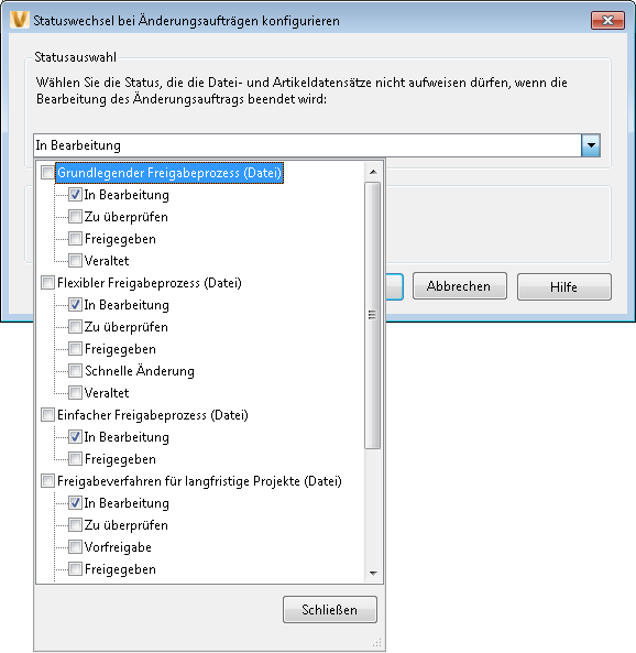

  1. Klicken Sie in Vault-Client auf Werkzeuge > Verwaltung > Tresoreinstellungen.
  2. Wählen Sie im Dialogfeld Tresoreinstellungen die Registerkarte Änderungsaufträge.
  3. Klicken Sie neben Bearbeitungsende von Änderungsaufträgen basierend auf Datei- und Artikel-Lebenszyklusstatus beschränken auf Konfigurieren.
  4. Wählen Sie die Status aus, die ein Artikel oder eine Datei nicht aufweisen darf, damit ein Änderungsauftrag den Arbeitsstatus verlassen kann.
  5. Klicken Sie auf Schließen.
  6. Wählen Sie aus, ob diese Einstellungen für Artikel, Dateien oder sowohl Artikel als auch Dateien gelten sollen.
  7. Klicken Sie zum Speichern der Änderungen auf OK.
