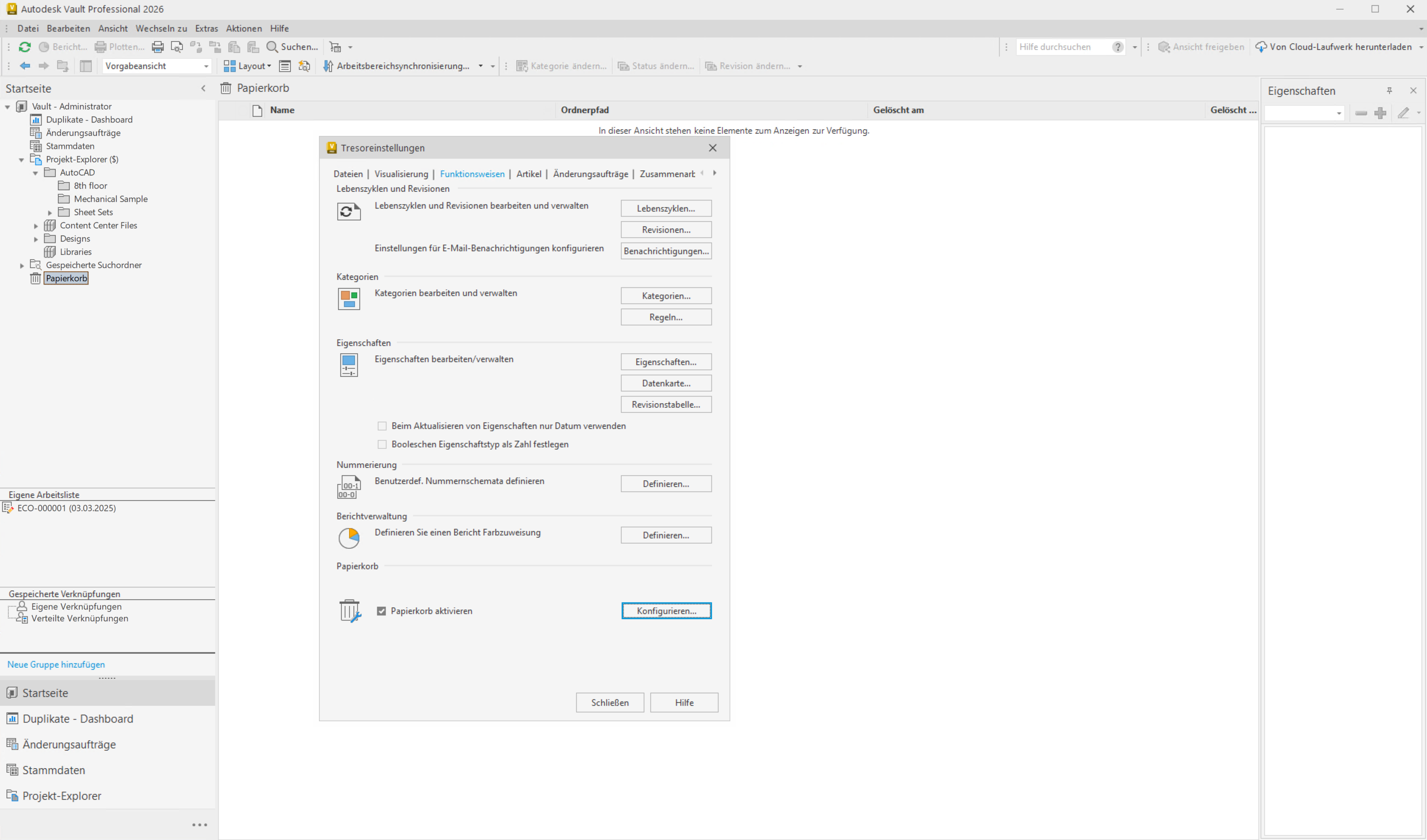

Als Administrator können Sie die Papierkorbfunktion unter Tresoreinstellungen > Registerkarte Verhalten aktivieren oder deaktivieren. Nachdem Sie die Papierkorbfunktion deaktiviert haben, werden Dateien oder Ordner mit dem Arbeitsablauf Löschen wieder dauerhaft gelöscht.

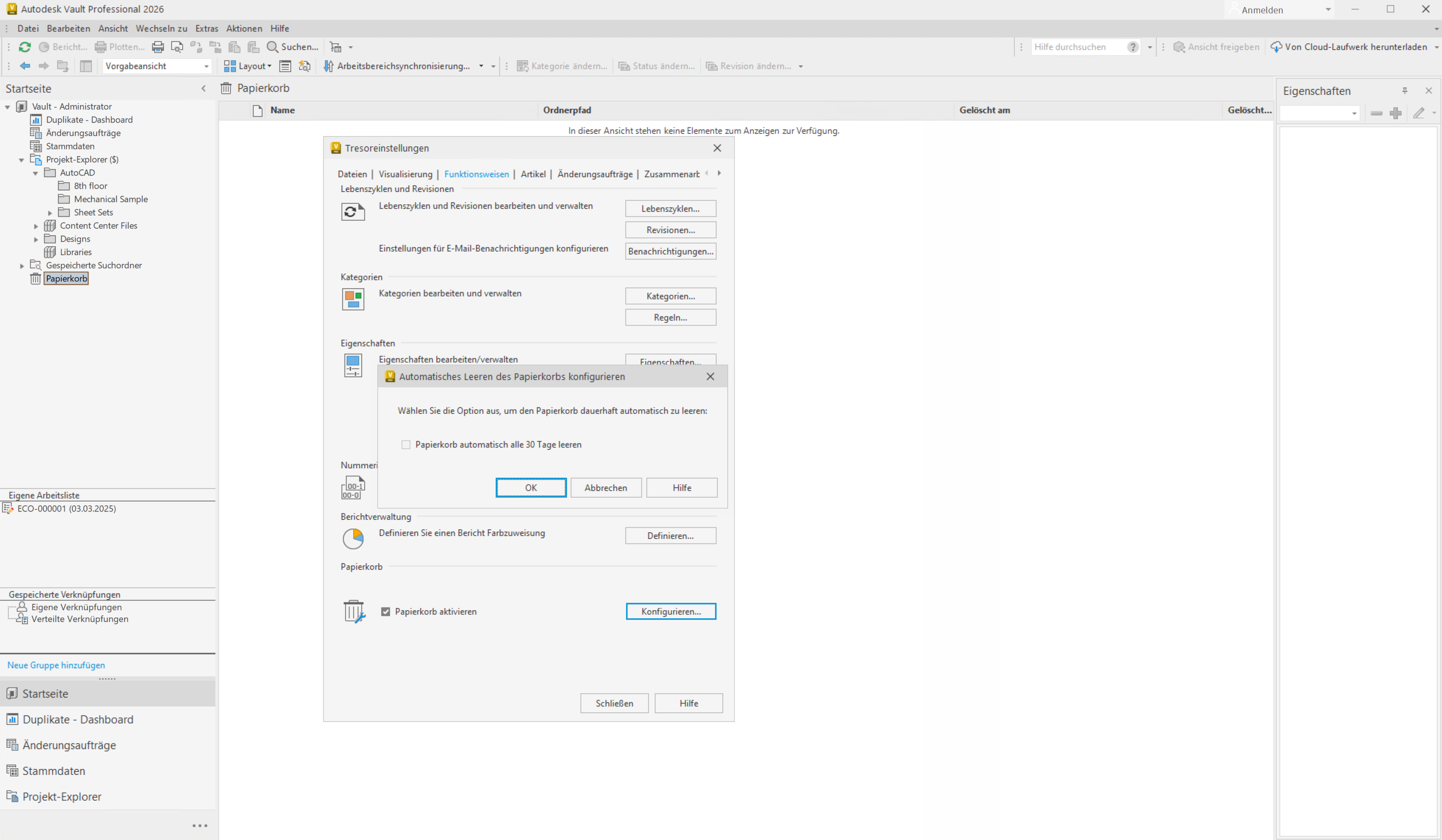

Als Administrator können Sie festlegen, dass Objekte 30 Tage nach dem Löschen automatisch aus dem Papierkorb entfernt werden, oder den Papierkorb jederzeit manuell leeren. Im Papierkorb-Arbeitsablauf können Sie die folgenden Aktionen ausführen:
Endgültig löschen: Dieser Befehl funktioniert genauso wie der Arbeitsablauf Löschen, wenn Sie die Papierkorbfunktion deaktivieren.
Papierkorb leeren: Mit diesem Befehl werden alle Dateien und Ordner im Papierkorb dauerhaft gelöscht.
