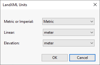

Dieses Dialogfeld wird angezeigt, wenn Sie ein TIN-Geländemodell mit Dateien im LandXML-Format importieren. Es wird angezeigt, wenn Sie im Dialogfeld LandXML-Oberfläche auf die Schaltfläche Einheiteneinstellungen bearbeiten klicken. Hier können Sie die vom Geländemodell zu verwendenden Einheiten angeben.
Die im Dialogfeld enthaltenen Elemente werden im Folgenden beschrieben:
| Element | Beschreibung |
| Metrisch oder Britisch |
Der beim Importieren oder Erstellen des TIN-Geländemodells zu verwendende Einheitentyp. Der Einheitentyp kann aus der Dropdown-Liste ausgewählt werden. Der Vorgabetyp ist Metrisch. |
| Linear |
Die Facette des ausgewählten metrischen oder britischen Einheitentyps, die für lineare Werte verwendet werden soll. Die lineare Einheit kann aus der Dropdown-Liste ausgewählt werden. Wenn Metrisch oder Britisch auf Metrisch festgelegt wurde, ist die Vorgabe für Linear auf Meter festgelegt. |
| Höhe |
Die Facette des ausgewählten metrischen oder britischen Einheitentyps, die für Höhenwerte verwendet werden soll. Die Höheneinheit kann aus der Dropdown-Liste ausgewählt werden. Wenn Metrisch oder Britisch auf Metrisch festgelegt wurde, ist die Vorgabe für Höhe auf Meter festgelegt. |
| OK |
Bestätigt die Auswahl der Einheit und schließt das Dialogfeld. Beachten Sie, dass die Einheiten in den LandXML-Dateien, aus denen das Geländemodell erstellt/importiert wird, durch diese Optionen überschrieben werden kann. |
| Abbrechen | Bricht den Vorgang ab und schließt das Dialogfeld. |
