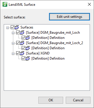

Dialogfeld LandXML-Oberfläche
Dieses Dialogfeld wird in den folgenden Fällen verwendet:
Es wird automatisch angezeigt, wenn Sie die LandXML-Dateien auswählen, die importiert werden sollen.
Das Dialogfeld enthält eine Strukturansicht der Oberflächendateien, die in den zu erstellenden/importierenden LandXML-Dateien enthalten sind, und ermöglicht Ihnen die Auswahl der Oberflächen, die Sie in das Geländemodell aufnehmen möchten.
Die folgenden Elemente sind im Dialogfeld enthalten:
Feld Beschreibung
Einheiteneinstellungen bearbeiten
Zeigt das Dialogfeld LandXML-Einheiten an, in dem Sie die für das Geländemodell zu verwendenden Einheiten angeben können.
Anmerkung: Die Einheiten in den ausgewählten LandXML-Dateien werden möglicherweise durch Ihre Änderungen überschrieben. Wenn in einer ausgewählten LandXML-Datei keine Einheiten angegeben sind, wird der vorgegebene Einheitentyp Metrisch und Meter für lineare und Höhenwerte verwendet, sofern Sie die Einheiteneinstellungen nicht bearbeiten.
Oberfläche wählen
Eine Strukturansicht der Oberflächendateien, die in den LandXML-Dateien enthalten sind.
Zunächst wird nur der Name der Oberfläche am Anfang der Dateistruktur angezeigt.
Die Schaltfläche + links neben dem Oberflächennamen erweitert die Ansicht, während sie durch die Schaltfläche - reduziert wird.
Neben jeder Oberfläche befindet sich ein Kontrollkästchen. Wenn Sie ein Kontrollkästchen mit einem Häkchen versehen, bedeutet dies, dass die Oberfläche in das Geländemodell aufgenommen werden soll. Wenn sich unter der ausgewählten Oberfläche weitere Oberflächendateien befinden, werden diese automatisch ausgewählt. Sie können diese jedoch löschen, indem Sie erneut auf das Kästchen klicken.
OK Bestätigt die Dateiauswahl und schließt das Fenster. Alle Oberflächendateien, deren Name mit einem Häkchen gekennzeichnet ist, werden in das Geländemodell aufgenommen.
Abbrechen Bricht den Vorgang ab und schließt das Fenster.
Weitere Informationen finden Sie unter Importieren und Exportieren von TIN-Geländemodellen.
