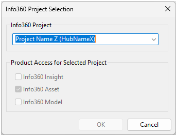

Dialogfeld Info360-Projektauswahl
Wenn Sie die Option Vorbereitung auf Info360 zum ersten Mal aufrufen, wird dieses Dialogfeld geöffnet, über das Sie mit Info360 in der Cloud verbunden werden.
In diesem Dialogfeld wird eine Liste der verfügbaren Projekte geladen, auf die Sie Zugriff haben. Sie können diese aus der Dropdown-Liste auswählen.
Der Hub-Name für das jeweilige Projekt wird in Klammern angezeigt.
Wenn Sie ein Projekt auswählen, erhalten Sie unter Produktzugriff für ausgewähltes Projekt schreibgeschützte Informationen darüber, auf welches Produkt das ausgewählte Projekt zugreifen kann (Info360 Insight, Asset oder Model). Einige Projekte haben möglicherweise Zugriff auf mehrere Info360-Produkte.
Die Schaltfläche OK ist nur aktiviert, wenn das Projekt über geeignete Zugriffsrechte für den erforderlichen Vorgang verfügt.
