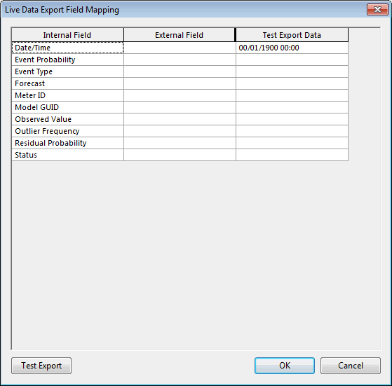

Dieses Dialogfeld ermöglicht es Benutzern, interne Felder von InfoWorks WS Pro den Feldern der Datenbank zuzuordnen, in die die Ergebnisse exportiert werden sollen (diese werden als externe Felder bezeichnet).
Nur zugeordnete Felder werden exportiert. Der Export findet tatsächlich in IWLive Pro Operator Client statt.
Das Dialogfeld wird auf zwei Arten aufgerufen:
in der Spalte Feldzuordnung der Ansicht Echtzeitdatenexport im Raster Echtzeitdaten-Konfiguration klicken
Die in diesem Dialogfeld verfügbaren Optionen sind in der folgenden Tabelle aufgeführt:
| Feld | Beschreibung |
Internes Feld |
InfoWorks WS Pro-Feldname. Die Felder in dieser Spalte hängen vom Ergebnistyp ab (normale Simulationsergebnisse, PressureWatch, QualWatch usw.). |
Externes Feld |
Feld der Datenbank. |
Datenexport testen |
Testspalte. Geben Sie vor dem Testen des Exports Testwerte in diese Spalte ein. |
Testexport |
Klicken Sie auf diese Schaltfläche, um den Export zu testen. Überprüfen Sie den Export, indem Sie in der externen Datenbank nachsehen. |
OK |
Das Dialogfeld wird geschlossen, und die Änderungen werden übernommen. |
Abbrechen |
Bricht die Zuordnung ab und schließt das Dialogfeld. |
