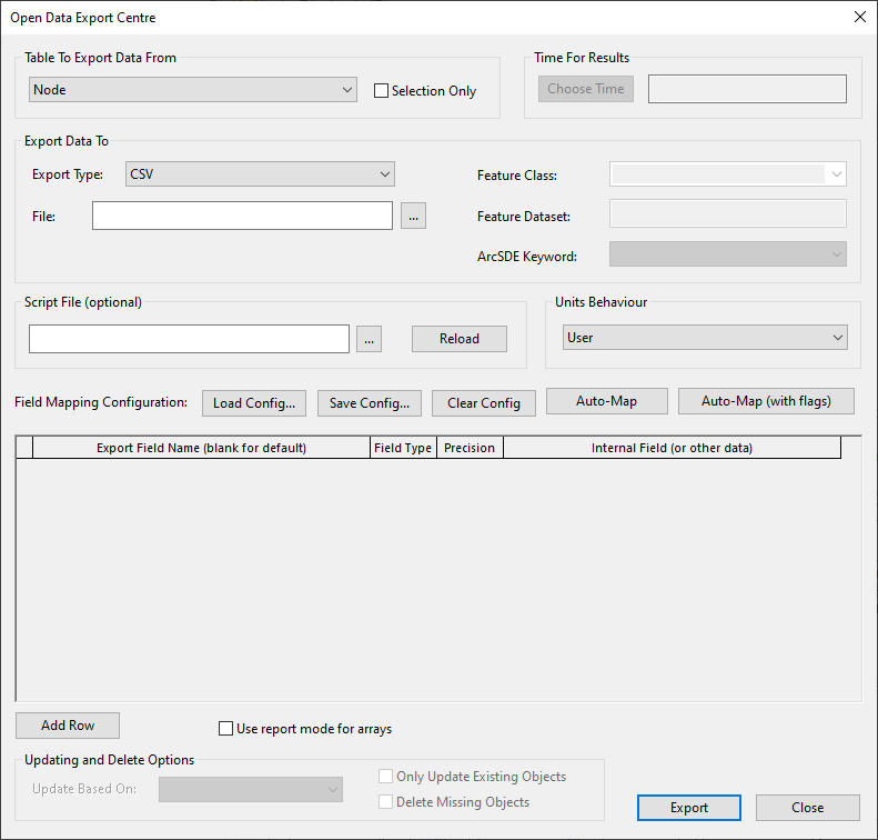

Im Open Data Export Center können Sie Daten aus InfoWorks WS Pro in verschiedene Formate exportieren.
Das Open Data Export Center ermöglicht Ihnen den Export in die folgenden Formate:
Sie können die Felder in der Datenbank bestimmten Feldern in den Ausgabedateien zuordnen. Daten können während des Exportvorgangs mit SQL oder VBScript bearbeitet werden.

Element Beschreibung
Tabelle, aus der Daten exportiert werden sollen
Dropdown-Liste Tabelle
Zum Auswählen einer Tabelle, aus der Daten exportiert werden sollen.

Nur Auswahl
Aktiviert, wenn das Netz/die Ergebnisse in einem GeoPlan geöffnet werden.
Ist diese Option aktiviert, wird nur die aktuelle Auswahl exportiert.
Zeit für Ergebnisse
Schaltfläche Zeit auswählen
Aktiviert, wenn das Open Data Export Center aufgerufen wird, wenn Sie mit der rechten Maustaste auf eine Simulation klicken, obwohl die Ergebnisse derzeit nicht in einem GeoPlan geöffnet sind.
(Wenn die Ergebnisse derzeit in einem GeoPlan geöffnet sind, wird die Schaltfläche deaktiviert, und die im GeoPlan angezeigte aktuelle Zeit wird verwendet.)
Wählt die Zeit aus, für die Ergebniswerte exportiert werden.
Zeit
Zeit, für die Ergebniswerte exportiert werden.
Wenn die Ergebnisse derzeit in einem GeoPlan geöffnet sind, wird diese auf die aktuelle im GeoPlan angezeigte Zeit festgelegt.
Daten exportieren nach
Exporttyp
Zum Auswählen des Typs der Datendatei, in die Sie die Daten exportieren möchten.
Die Optionen für ESRI Shapefiles und MapInfo-MIF-Dateien sind unabhängig von der GIS-Komponente, die Sie in InfoWorks WS Pro verwenden, verfügbar.
Die GeoDatabase-Option ist nur verfügbar, wenn Sie über eine lizenzierte Kopie von ArcGIS auf Ihrem Computer verfügen und 32-Bit-Versionen von InfoWorks WS Pro verwenden.
Die Option File-Geodatabase ist verfügbar, wenn Sie 64-Bit-Versionen von InfoWorks WS Pro verwenden.
Datei
Zum Eingeben des Namens der Datei, in die Daten exportiert werden sollen. Geben Sie entweder den Pfad der Datei ein, oder verwenden Sie die Schaltfläche mit den Auslassungspunkten, um nach dem Speicherort der Datei zu suchen.
Beim Exportieren in eine Oracle-Datenbank wird das Dialogfeld Oracle-Daten auswählen angezeigt.

ArcSDE-Schlüsselwort
Dies ist das CONFIG-Ausgabeschlüsselwort, das beim Importieren von Daten in ArcSDE mithilfe eines Skripts verwendet wird. Suchen Sie in der ArcGIS-Hilfe nach OutputCONFIGKeyword.
Skriptdatei (optional)
Skripte können verwendet werden, um den Exportvorgang zu verfeinern. Dies ist eine erweiterte Option. Weitere Informationen finden Sie unter "Steuern des Exports mithilfe eines Skripts".
Einheitenverhalten
Benutzer: Exportiert Werte mit den aktuellen Anzeigeeinheiten.
InfoWorks: Exportiert Werte als native InfoWorks WS Pro-Einheiten.
Schaltflächen für Feldzuordnungskonfiguration
Wird verwendet, um gespeicherte Zuordnungen auf das Raster Feldzuordnung anzuwenden.
Konfiguration laden
Lädt die Rastereinstellungen aus einer Konfigurationsdatei (CFG-Datei).
Konfiguration speichern
Speichert die Rastereinstellungen in einer Konfigurationsdatei (CFG-Datei). Die Rastereinstellungen für alle Tabellen werden gespeichert.
Anmerkung: Es werden nur Einstellungen für die Raster und Aktualisierungsoptionen gespeichert. Andere Dialogfeldoptionen sollten vor dem Export auf entsprechende Werte gesetzt werden.
Konfiguration löschen
Löscht die Einstellungen des aktuell angezeigten Rasters. Einstellungen für andere Tabellen werden beibehalten.
Autom. zuordnen
Füllt das Raster Feldzuordnung mit allen verfügbaren Feldern für den Export, ausgenommen Kennzeichnungsfelder.
Dies umfasst Kundenpunktergebnisse und alle verfügbaren Felder für das Objekt in der Pulldown-Liste, einschließlich der verbundenen Felder und Ergebnisfelder, falls zutreffend.
Mit der automatischen Zuordnung können Sie keine Felder in Anordnungen zuordnen, die in einem Netzobjekt gespeichert sind. Sie müssen die Schaltfläche Zeile hinzufügen verwenden und diese Felder manuell zuordnen. Weitere Informationen zu Anordnungsfeldern finden Sie im Thema "Exportieren von Anordnungsdaten".
Titel für die Felder werden automatisch generiert. Wenn Sie auf eine der Schaltflächen Autom. zuordnen mit ESRI Shapefiles als ausgewählter Ausgabe klicken, werden die Namen auf die maximal zulässige Länge für Shapefiles gekürzt. Wenn Sie Autom. zuordnen verwenden und den Ausgabetyp später in Shapefiles ändern, sind die Feldtitel möglicherweise zu lang für den Export.
Anmerkung: Diese Liste kann schnell sehr groß werden, insbesondere wenn Sie Alle Knoten und/oder Alle Verbindungen auswählen. Das Einschließen aller möglichen Felder für alle Objekttypen (einschließlich verbundener Felder und Ergebnisfelder) könnte leicht die Anzahl der Spalten überschreiten, die z. B. in Microsoft Excel oder ArcView 3 angezeigt werden können.
Autom. zuordnen (mit Kennzeichnungen)
Wie Autom. zuordnen, jedoch mit Kennzeichnungsfeldern.
Das Raster Feldzuordnung ermöglicht das Einrichten der Zuordnungen für einzelne Datenfelder.
Das Raster enthält eine variable Anzahl von Spalten. Einige Spalten werden nur für einige Datentypen angezeigt, und einige Spalten werden abhängig von den Werten anderer Spalten deaktiviert.
Spalte Beschreibung
Exportfeldname
Der für die Spalte verwendete Name, entweder in der Datenbank oder der Datei für GIS- oder Datenbankdateien bzw. in der ersten Zeile für CSV- und tabulatorgetrennte Datendateien.
Wenn dieses Feld leer gelassen wird, wird beim Exportieren der Datei ein sinnvoller Name generiert. Daher müssen Sie hier nur etwas eingeben, wenn Ihnen der Vorgabewert nicht gefällt.

Die Aktualisierungsoptionen gelten nur beim Exportieren in eine Personal oder File-Geodatabase oder in Oracle.
Die Optionen werden aktiviert, wenn eine vorhandene Elementklasse im Abschnitt Daten exportieren nach des Dialogfelds ausgewählt wird. Weitere Informationen finden Sie in den Themen "Exportieren von Daten in eine GeoDatabase" und "Exportieren von Daten in Oracle".
Aktualisieren auf Basis von
Zum Auswählen der Felder, die zum Suchen von Objekten für die Aktualisierung in der angegebenen Elementklasse verwendet werden sollen.
Asset-ID
Wird verwendet, um nach Objekten in der Elementklasse zu suchen.
Primärschlüsselfeld(er)
Wird verwendet, um nach Objekten in der Elementklasse zu suchen, z. B.
  • Knoten: Knoten-ID
  • Verbindungen: Von-Knoten-ID, Bis-Knoten-ID, Suffix
OID der GeoDatabase oder OBJECTID der File-Geodatabase
Gilt nur für GeoDatabase und File-Geodatabase.
Verwenden Sie das Feld in der Spalte Internes Feld des Rasters Feldzuordnungen mit dem Exportfeldnamen OID, um Objekte in der Elementklasse zu suchen.
Zeilenobjekte, bei denen der Wert im angegebenen internen Feld mit der OID der GeoDatabase oder der OBJECTID der File-Geodatabase übereinstimmt, werden aktualisiert. Wenn der Wert für das interne Feld eines Objekts nicht mit der OID der GeoDatabase oder der OBJECTID der File-Geodatabase übereinstimmt, wird es als neues Objekt behandelt.
Nur vorhandene Objekte aktualisieren
Wenn diese Option aktiviert ist, werden nur Objekte aktualisiert, die in der angegebenen Elementklasse vorhanden sind.
Wenn dieses Kontrollkästchen deaktiviert ist, werden Objekte, die nicht in der angegebenen Elementklasse vorhanden sind, hinzugefügt.
Fehlende Objekte löschen
Wenn diese Option aktiviert ist, sucht InfoWorks WS Pro nach fehlenden Objekten des entsprechenden Typs und löscht sie am Ende des Exportvorgangs aus der externen Datentabelle. (Ein fehlendes Objekt ist ein Objekt, das sich in der externen Datenquellentabelle, aber NICHT in der InfoWorks WS Pro-Tabelle befindet, aus der Daten exportiert werden sollen.)
Der in der Dropdown-Liste Aktualisieren auf Basis von ausgewählte Aktualisierungsschlüssel wird verwendet, um nach fehlenden Objekten zu suchen.
Alle gefundenen fehlenden Objekte werden aufgelistet, und es wird eine Aufforderung zur Bestätigung des Löschvorgangs angezeigt, bevor Objekte gelöscht werden.
Exportieren
Validiert das Raster Feldzuordnung und führt dann einen der folgenden Schritte aus:
  • exportiert die Daten, wenn keine Fehler oder Warnungen vorhanden sind
  • zeigt eine Liste mit Warnungen an und fragt Sie, ob Sie fortfahren möchten. Exportiert die Daten dann, wenn Sie mit Ja antworten.
  • zeigt eine Liste mit Fehlern und möglicherweise einige Warnungen an. Typische Fehler sind:
    • Laden einer Konfiguration mit Ergebnisfeldern, wenn keine Ergebnisse geöffnet sind
    • Laden einer Konfiguration mit VBScript-Feldern, Skript jedoch nicht geladen
Wenn die Daten exportiert wurden, werden alle aufgetretenen Fehler in einem Dialogfeld angezeigt
