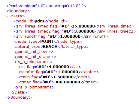

Das folgende Beispiel zeigt ein Datenfragment, das in XML exportiert wurde. Die Struktur ist praktisch selbsterklärend.
- Die Beschriftung der obersten Ebene (in diesem Fall Begrenzung) wird im Dialogfeld Open Data Export Center im Feld Elementklasse definiert. Es gibt nur eine Instanz dieser Beschriftung, die den Anfang und das Ende der exportierten Daten definiert.
- Die Beschriftung der zweiten Ebene (in diesem Fall Daten) wird im Dialogfeld Open Data Export Center im Feld Elementdatensatz definiert. Diese Beschriftung definiert den Anfang und das Ende der exportierten Daten für ein einzelnes Objekt, z. B. einen Knoten oder eine Verbindung.
- Auf der nächsten Ebene befinden sich einzelne Datenfelder, z. B. node_id. Datenkennzeichnungen werden wie dargestellt automatisch aufgenommen.
- Wenn die Option Berichtsmodus für Anordnungen verwenden aktiviert ist, werden Anordnungsfelder als Teilelemente aufgenommen. In diesem Fall definiert die Beschriftung rs_b_pdmparams den Anfang und das Ende der Anordnungsdaten. Wenn die Option deaktiviert ist, werden die Felder nicht eingerückt. K1 befindet sich beispielsweise auf derselben Ebene wie node_id. Weitere Informationen zur Anzahl der Datensätze, die in diesem Fall exportiert werden, finden Sie unter Exportieren von Anordnungsdaten.
Im Dialogfeld Open Data Export Center können Sie im Raster Feldzuordnung in der Spalte Feldnamen exportieren eigene Namen eingeben. Diese Namen werden als Beschriftung für das Feld verwendet, wie node_id im folgenden Beispiel. Wenn Sie einen Namen für den ersten Parameter einer Anordnung in der Form array_name.field_name eingeben, wird array_name als Unterabschnittsbeschriftung (rs_b_pdmparams unten) und field_name als Feldnamensbeschriftung (k1 unten) verwendet.
