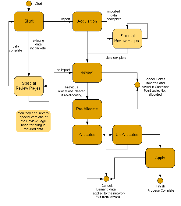

Der Assistent besteht aus mehreren Seiten:
- Seite Bedarfszuweisung starten: Weisen Sie Daten neu zu, und wählen Sie ggf. zu importierende Daten aus.
- Seite Datenerfassungssteuerung: wird nur für den Import verwendet. Ordnen Sie die Felder aus den Importdaten InfoWorks-Datenbankfeldern zu.
- Seite Daten überprüfen: Überprüfen Sie die für die Zuweisung verfügbaren Daten, und/oder passen Sie sie an. Sie können auch die Datenpunkte begrenzen, die für die Zuweisung verwendet werden. Fehlende Daten werden mit speziellen Versionen der Überprüfungsseite ergänzt.
- Seite Potenzielle Zuweisungsrohre: Sie können die Objekte im Netz, die für die Zuweisung verwendet werden, begrenzen.
- Seite Netzzuweisung: Legen Sie Regeln und Optionen für den Zuweisungsvorgang fest, und weisen Sie dann die Daten Netzobjekten zu. Die Zuweisung kann beliebig oft rückgängig gemacht, angepasst und wiederholt werden.
- Seite Nicht zugewiesene anzeigen: Überprüfen Sie die aktuell nicht zugewiesenen Daten. Sie können zur Zuweisungsseite zurückkehren und die Regeln bei Bedarf ändern.
- Seite Anwenden: die Abschlussseite des Assistenten. Hier werden zusätzliche Informationen angezeigt.
Das Diagramm unten enthält die einzelnen Schritte des Assistenten für statische Bedarfszuweisung. Klicken Sie auf ein Feld, um zur entsprechenden Seite zu gelangen.
