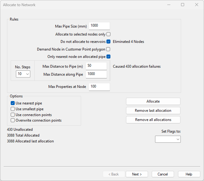

Für jeden Kundenpunkt erstellt InfoWorks mithilfe der Regeleinstellungen eine Liste der verfügbaren Rohre für die Bedarfszuweisung.
InfoWorks entscheidet dann anhand der knotenbezogenen Regeln, welche Knoten gültig sind. Dadurch kann die Anzahl der verfügbaren Rohre weiter reduziert werden.
Schließlich versucht InfoWorks, den Bedarf Knoten zuzuweisen, sodass alle Regeln erfüllt bleiben. Vorgabemäßig verwendet InfoWorks den Zu-Knoten für die Zuweisung, wenn die Knoten an beiden Enden des Rohrs gültig sind. Sie können das Kontrollkästchen Bedarf an Von-Knoten für jeden Kundenpunkt aktivieren, an dem Sie dieses Verhalten ändern möchten. Der Knoten, dem der Bedarf zugewiesen wird, ist der Bedarfsknoten.
Regeln
In der folgenden Tabelle werden die Bedarfszuweisungsregeln bei der Bedarfszuweisung mithilfe von Kundenpunktkoordinaten beschrieben.
Bei Auswahl der Option Verbindungspunkt verwenden (siehe Abschnitt Optionen unten) werden bei der Bedarfszuweisung die Koordinaten der Verbindungspunkte von Kundenpunkten verwendet, sofern verfügbar.
Die Regeln gelten nicht für untergeordnete Kundenpunkte (mit Ausnahme der Regel Max. Grundstücke an Knoten). Wenn der übergeordnete Kundenpunkt die Regeln erfüllt, werden der übergeordnete Punkt und die untergeordneten Punkte zugewiesen, unabhängig davon, ob die untergeordneten Punkte die Regeln erfüllen. Weitere Informationen finden Sie unter Über- und untergeordnete Kundenpunkte.
Hinweis: Der Wert null für die Regeln Max. Rohrgröße, Max. Abstand oder Max. Grundstücke bedeutet, dass die Regel nicht im Zuweisungsvorgang verwendet werden soll.
Regel Beschreibung
Max. Rohrgröße
Rohre, deren Durchmesser größer als der angegebene Durchmesser ist, werden aus dem Zuweisungsvorgang ausgeschlossen.
Nur ausgewählten Knoten zuweisen
Aktivieren Sie diese Option, um die Zuweisung auf Knoten zu beschränken, die aktuell im GeoPlan ausgewählt sind.
Nicht Reservoiren zuweisen
Aktivieren Sie diese Option, um die Zuweisung von Bedarf zu Reservoirknoten zu verhindern.
Bedarfsknoten im Kundenpunkt-Polygon
Aktivieren Sie diese Option, um die Zuweisung auf Knoten zu beschränken, die sich in demselben Satz von Polygonen wie der zuzuweisende Kundenpunkt befinden. Wenn sich ein Kundenpunkt in mehr als einem Polygon befindet, muss der Zuweisungsknoten in dieselben Polygone wie der Kundenpunkt fallen.
Beispiel: Kundenpunkt C befindet sich innerhalb von Polygon 1 und Polygon 2. Bei der Zuweisung zum nächstgelegenen Knoten würde der Kundenpunkt Knoten A zugewiesen. Da sich Knoten A nur innerhalb von Polygon 1 befindet, wird der Kundenpunkt stattdessen Knoten B zugewiesen.
Nur nächstgelegener Knoten für zugewiesenes Rohr
Die Zuweisung erfolgt nur zu dem Knoten (für das zugewiesene Rohr), dem der Kundenpunkt am nächsten liegt. Wenn die Anzahl der Grundstücke für den nächstgelegenen Knoten überschritten wurde, wird der Kundenpunkt nicht zugewiesen.
Anzahl Schritte
Anzahl der Iterationen, die beim Ausführen der Zuweisung verwendet werden sollen.
Weitere Informationen finden Sie im Abschnitt Abstandsschritte unten.
Max. Abstand zu Rohr
Wenn der Abstand vom Kundenpunkt zum nächstgelegenen Punkt für ein Rohr größer ist als der angegebene Abstand, wird der Kundenpunkt nicht zugewiesen.
Max. Abstand entlang Rohr
Wenn der Abstand entlang des Rohrs vom nächstgelegenen Punkt auf dem Rohr zum Kundenpunkt größer als der angegebene Abstand ist, wird der Kundenpunkt nicht zugewiesen.
Wenn die Anzahl der Grundstücke, die einem Knoten bereits zugeordnet sind, den angegebenen Höchstwert überschreitet, wird der Knoten vom Zuweisungsvorgang ausgeschlossen.
Anmerkung:
Ein übergeordneter Kundenpunkt und seine untergeordneten Punkte werden als Gruppe zugewiesen. Wenn die Einbeziehung von untergeordneten Elementen dazu führt, dass die Regel Max. Grundstücke an Knoten überschritten wird, wird keiner der zur Gruppe gehörenden Kundenpunkte zugewiesen. (Dies kann zu Zuweisungsfehlern führen, obwohl die Anzahl der Grundstücke, die einem Knoten bereits zugeordnet sind, kleiner ist als der angegebene Höchstwert.)
Optionen
Option Beschreibung
Nächstgelegenes Rohr verwenden
Aktivieren Sie diese Option, um Bedarf dem Rohr zuzuweisen, das dem Kundenpunkt, der die oben genannten Regeln erfüllt, am nächsten liegt.
Wenn weder die Option für das nächstgelegene Rohr noch die Option für das kleinste Rohr ausgewählt ist, weist InfoWorks jedem Rohr, das die oben genannten Regeln erfüllt, Bedarf zu.
(Bei Aktivierung der Option Verbindungspunkte verwenden wird der Bedarf dem Rohr zugewiesen, das dem Verbindungspunkt des Kundenpunkts am nächsten liegt.)
Kleinstes Rohr verwenden
Aktivieren Sie diese Option, um Bedarf dem Rohr mit dem kleinsten Durchmesser, das die oben genannten Regeln erfüllt, zuzuweisen.
Aktivieren Sie diese Option, um die Zuweisung mithilfe von Verbindungspunktkoordinaten (definiert in den Datenfeldern Verbindungspunkt X und Verbindungspunkt Y des Kundenpunkts) anstelle von Kundenpunktkoordinaten durchzuführen.
  • Wenn für einen Kundenpunkt keine Verbindungspunktkoordinaten definiert wurden, werden bei der Zuweisung die Kundenpunktkoordinaten verwendet.
  • Wenn die Datenfelder für die Verbindungspunktkoordinaten als Vorgabe (#D) gekennzeichnet sind, werden die Verbindungspunktkoordinaten als die nächstgelegene Position (zum Kundenpunkt) auf dem Rohr berechnet, dem der Kundenpunkt zugewiesen ist.
Verbindungspunkte überschreiben
Aktivieren Sie diese Option, um Kundenpunkte zu überschreiben, die manuell einem anderen Verbindungspunkt zugewiesen wurden. Ist diese Option aktiviert, verwenden die betroffenen Kundenpunkte den vorgegebenen Verbindungspunkt (#D).
Bei Auswahl dieser Option ist das Feld Verbindungspunkte verwenden nicht mehr verfügbar.

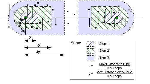

Abstandsschritte
Um eine genaue Bedarfszuweisung durchzuführen, sollte ein iterativer Prozess verwendet werden, bei dem der maximale Abstand entlang eines Rohrs und der maximale Abstand zum Rohr nach jeder Zuweisung erhöht werden.
Das folgende Beispiel zeigt eine Bedarfszuweisung in fünf Abstandsschritten, wobei der Abstand entlang des Rohrs und der Abstand zum Rohr bei jedem Schritt um 100 erhöht werden.
Bedarfszuweisung mit Abstandsschritten
Diese Zuweisungsmethode mithilfe des Assistenten für Bedarfszuweisung ist genauer als die Zuweisung in einem einzigen Schritt.

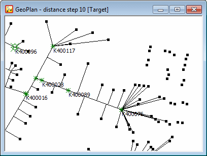

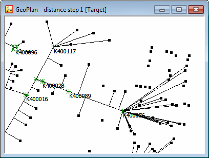

Wenn beispielsweise die Kundenpunkte, die potenziell einem Knoten zugewiesen werden könnten, die maximale Anzahl von Grundstücken an Knoten, die vom Benutzer im Assistenten für Bedarfszuweisung angegeben wurden, überschreiten, erfolgt die Zuweisung dieser Kundenpunkte zu diesem Knoten effektiv zufällig. Kundenpunkte, die weiter vom Rohr entfernt sind, können zugewiesen werden, Kundenpunkte, die sich näher am Rohr befinden, hingegen nicht. Dies wird im folgenden Beispiel veranschaulicht, wobei die Bedarfszuweisung im selben Netz mit denselben Zuweisungsparametern, jedoch mit einer anderen Anzahl von Abstandsschritten durchgeführt wurde.
Bedarfszuweisung mit einem einzigen Abstandsschritt
Bedarfszuweisung mit zehn Abstandsschritten
Die Dropdown-Liste Abstandsschritte auf der Seite Zuweisen des Assistenten für Bedarfszuweisung bietet eine "automatische" Option zum Durchführen der Bedarfszuweisung nach Abstandsschritten.
InfoWorks WS Pro führt die Bedarfszuweisung mit der Anzahl von Schritten durch, die in der Dropdown-Liste ausgewählt wurden. Die Optionen sind: 1, 2, 3, 4, 5 und 10.
Die vom Benutzer angegebenen Regeln Max. Abstand zu Rohr und Max. Abstand entlang Rohr stellen die Grenzwerte dar, die beim letzten Abstandsschritt verwendet werden sollen. Diese Grenzwerte werden durch die Anzahl der Abstandsschritte dividiert, um den Wert zu berechnen, um den die Parameter Max. Abstand zu Rohr und Max. Abstand entlang Rohr bei jedem Zuweisungsschritt erhöht werden sollen.
Schaltflächen
Schaltfläche Beschreibung
Zuweisen
Versucht, den Bedarf mithilfe der oben genannten Regeln und Optionen zuzuweisen. Wenn die Zuweisung abgeschlossen ist, enthält das Feld Regeln zusätzliche Informationen darüber, wie sich die angewendeten Regeln auf den Zuweisungsprozess ausgewirkt haben.
Letzte Zuweisung entfernen
Löscht Zuweisungen, die nach dem letzten Klicken auf die Schaltfläche Zuweisen vorgenommen wurden.
Alle Zuweisungen entfernen
Entfernt alle Zuweisungen für den aktuellen Satz von Punkten. Dies ist die Liste, die auf der Überprüfungsseite angezeigt wurde. Zuweisungen aus früheren Verwendungen des Assistenten werden nur angezeigt, wenn die Optionen Neu zuweisen auf der Startseite ausgewählt wurden.
Kennzeichnungen
Wählen Sie bei Bedarf eine Kennzeichnung aus der Dropdown-Liste aus. Dadurch wird das Feld Zugewiesene Rohr-ID von erfolgreich zugewiesenen Punkten gekennzeichnet. Dies kann in der Kundenpunkttabelle oder im Kundenpunkt-Eigenschaftenblatt für einzelne Kundenpunkte eingesehen werden.
