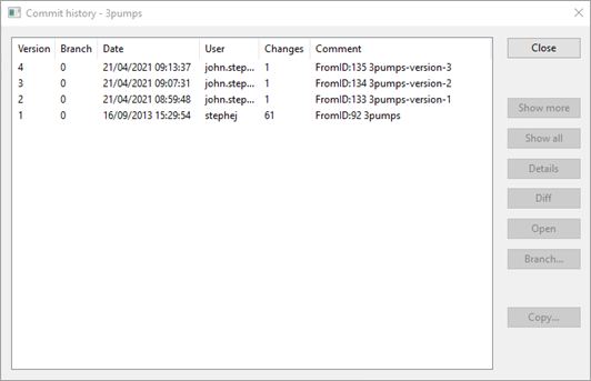

Zwischen Versionen
Einfügen und Konvertieren in Zusammenführungsmodell
Mit der Option Einfügen und in Zusammenführungsmodell konvertieren wird eine komplette Datenbank oder Modellgruppe für die Verwendung der Versionsverwaltung mit Zusammenführung konvertiert. Eine Kopie der Modellgruppe(n) wird erstellt, während die ursprünglichen Modellgruppen unverändert bleiben. Alle Objekte mit Versionsverwaltung werden in das Zusammenführungsmodell der Versionsverwaltung konvertiert. Läufe und andere Objekte werden kopiert und so geändert, dass sie die neuen Objekte verwenden.
