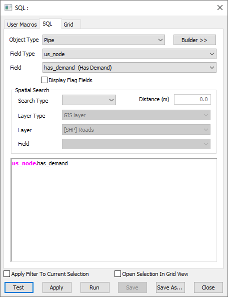

Beispiel 1
SQL query context: Objekttyp: Rohr
us_node.has_demand
Wählt alle Rohre aus, die mindestens einen stromaufwärts liegenden Knoten mit Bedarf aufweisen.

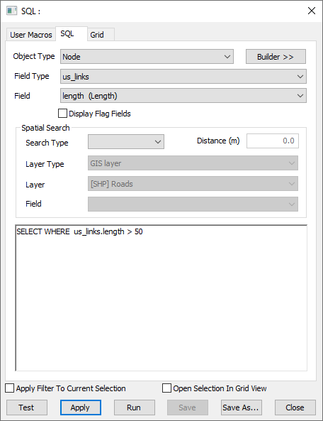

Beispiel 2
SQL query context: Objekttyp: Knoten
SELECT
 WHERE us_links.length > 50
Wählt alle Knoten aus, die mindestens eine stromaufwärts liegende Verbindung mit einer Länge größer als 50 aufweisen.

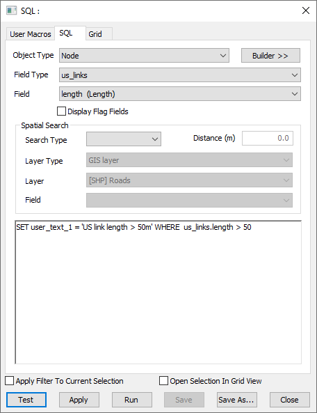

Beispiel 3
SET
  user_text_1 = 'US link length > 50m'
Legt user_text_1 für alle Knoten mit mindestens einer stromaufwärts liegenden Verbindung und einer Länge größer als 50 auf Verbindungslänge stromaufwärts > 50 m fest.
