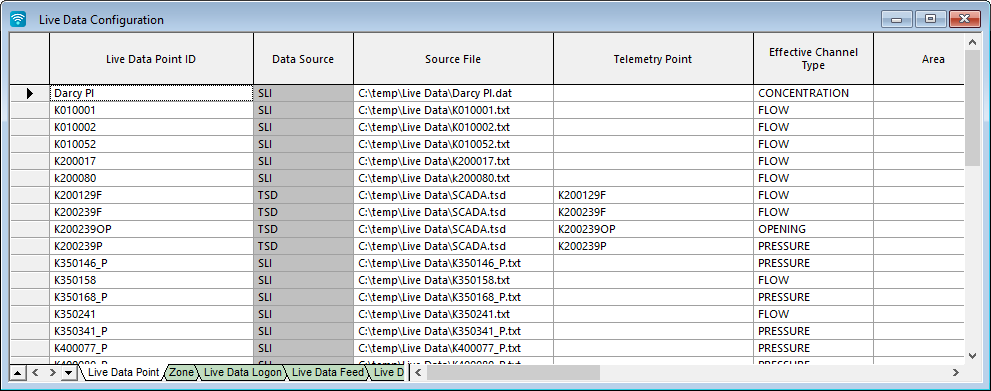

Echtzeitdatenraster – Ansicht Echtzeitdatenpunkt
Diese Ansicht zeigt zwei verschiedene Datenbereiche an:
Die Ansicht wird durch Doppelklicken auf ein Echtzeitdaten-Konfigurationsobjekt im Fenster Modellgruppe geöffnet.
Anmerkungen:
Element Beschreibung
Spalte ganz links
Wenn Sie darauf klicken, wird die gesamte Zeile ausgewählt. Mit den Tasten UMSCHALT und STRG können Sie wie gewohnt mehrere Zeilen auswählen.
Ein vorwärts gerichtetes Dreieck zeigt die aktuelle Zeile an.
Ein Sternchen gibt an, wo ein neues Objekt erstellt werden kann, indem die zugehörigen Details (in diesem Fall dessen Name) eingegeben werden.
