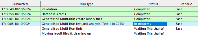

Bei Mehrfachläufen wird im Fenster Job-Ansicht ein einziger Fortschrittsbalken für alle Testfälle angezeigt. Bisher gab es für jeden Cloud-Computer einen eigenen Fortschrittsbalken.
Wenn Sie den Fortschrittsbalken für Testfälle auswählen und zur Ansicht Job-Fortschritt wechseln, wird eine aktualisierte Anzahl der in der Warteschlange befindlichen, der ausgeführten und der abgeschlossenen Testfälle angezeigt.
