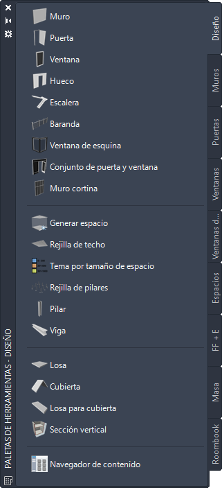

Las paletas de herramientas suministradas con Conjunto de herramientas AutoCAD Architecture 2026 permiten situar conjuntos de puerta y ventana de forma rápida mediante la selección de una herramienta para conjuntos de puerta y ventana con un estilo de conjunto de puerta y ventana específico y otras propiedades predefinidas. Cuando se colocan conjuntos de puerta y ventana con las herramientas correspondientes, se pueden utilizar los parámetros predeterminados de la herramienta o cambiar las propiedades de conjunto de puerta y ventana. Asimismo, puede utilizar herramientas para conjuntos de puerta y ventana con el fin de convertir dibujos lineales en conjuntos de puerta y ventana y de aplicar los parámetros de una herramienta de conjunto de puerta y ventana a los conjuntos de puerta y ventana existentes.
Las paletas siguientes contienen una o varias herramientas para conjuntos de puerta y ventana:
| Paleta de herramientas | Herramientas para conjuntos de puerta y ventana |
| Paleta Diseño en el Catálogo Paletas de ejemplo del Navegador de contenido | Estilo de conjunto de puerta y ventana normalizado y parámetros predeterminados de otras propiedades de conjunto de puerta y ventana |
Catálogo de herramientas de diseño Puertas y ventanas Conjuntos de puerta y ventana del Navegador de contenido |
numerosos estilos de conjuntos de puerta y ventana para muchos diseños |
| Paletas de herramientas personalizadas creadas por el administrador de CAD | estilos y propiedades de conjunto de puerta y ventana que el administrador de CAD ha personalizado para los proyectos o normas de la oficina |
Cuando se colocan conjuntos de puerta y ventana con las herramientas correspondientes, se pueden utilizar los parámetros predeterminados de la herramienta o cambiar las propiedades de conjunto de puerta y ventana que el estilo no controle.
