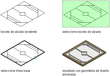

- Seleccione las líneas del boceto y pulse Intro.
- Tiene la posibilidad de seleccionar una línea base para el conjunto de puerta y ventana o aceptar la línea base predeterminada. Seleccione una de las líneas de rejilla como línea base para el conjunto de puerta y ventana.
También puede pulsar Intro para utilizar la línea a lo largo del eje X como línea base predeterminada.

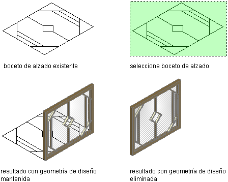

Consejo: Si realiza el dibujo de líneas en el plano XY (en vista en planta) y acepta la línea base predeterminada, el conjunto de puerta y ventana resultante se muestra desde la dirección Z .
- Para borrar las líneas, escriba s (Sí). Para conservar las líneas después de crear el conjunto de puerta y ventana, escriba n (No).
