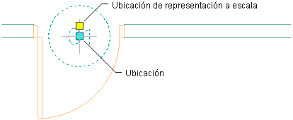

En la ilustración siguiente se muestra una etiqueta de puerta con dos escalas de anotación distintas y diferentes ubicaciones basadas en el punto base y la escala de anotación.
Siempre que se identifica un objeto de anotación como anotativo cuando lo agrega a un dibujo, se agrega la escala de anotación actual al objeto como escala de participación. Se ajustará la escala de los objetos de Conjunto de herramientas AutoCAD Architecture 2026 identificados como anotativos para que coincida con la escala de anotación actual. El punto de escala es el punto de inserción de la definición de bloque.
Los objetos anotativos como las etiquetas de puertas ahora incluyen un pinzamiento de ubicación de representación a escala. Utilice este pinzamiento para modificar la representación a escala actual. Con el pinzamiento de ubicación, modifique todas las representaciones a escala a la vez. Si una etiqueta concreta sólo admite una representación a escala, sólo se mostrará el pinzamiento de ubicación.
