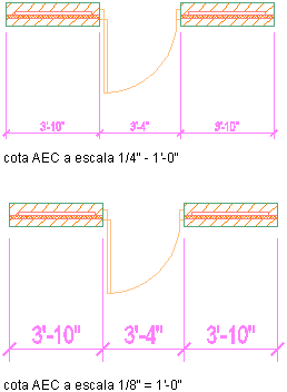

En la ilustración siguiente se muestra una cota AEC con dos escalas de anotación distintas. La cota AEC se creó en el dibujo con la primera escala de anotación, y luego se modificó.
