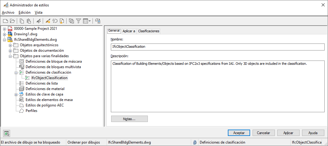

  2. Seleccione la ficha Administrargrupo Estilo y visualizaciónAdministrador de estilos.
  3. En el Administrador de estilos, haga clic en (Abrir dibujo).
  4. Vaya a C:\ProgramData\Autodesk\ACA <version>\esp\Styles y abra IfcPropertySet_Definitions.dwg.
  5. En el panel izquierdo del Administrador de estilos, expanda IfcPropertySet_Definitions.dwg Objetos para varias finalidades Definiciones de clasificación.
  6. Pulse con el botón derecho en Definiciones de clasificación y elija Copiar.
  7. Pulse con el botón derecho en el dibujo donde desee copiar el estilo o los estilos y seleccione Pegar.
    Los estilos o definiciones se pegan en el dibujo seleccionado. Si el dibujo ya contiene un estilo con el mismo nombre, el nombre duplicado se muestra en el cuadro de diálogo Importar/Exportar – Se han encontrado nombres duplicados.
  8. En el panel izquierdo del Administrador de estilos, expanda el dibujo Objetos para varias finalidades Definiciones de clasificación y seleccione IfcObjectClassification.
  9. Haga clic en la ficha Se aplica a, seleccione los objetos a los que desee que se aplique la definición de clasificación y haga clic en Aceptar.

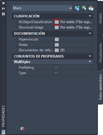

  10. En el dibujo, designe los objetos que desea clasificar.

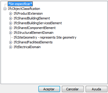

  11. En la paleta Propiedades, en la ficha Datos extendidos, en el grupo Clasificación, haga clic en IfcObjectClassification y seleccione la clasificación.
  12. Pulse Aceptar.
