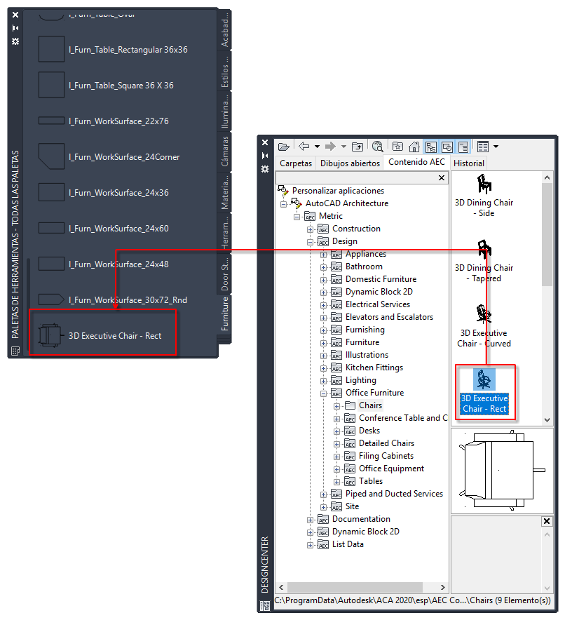

Creación de una herramienta a partir de contenido AEC en DesignCenter
  1. Abra la paleta donde quiere crear la nueva herramienta.
  2. Seleccione la ficha Insertargrupo Contenidomenú desplegable Navegador de contenidoDesignCenter, y vaya al elemento de Contenido AEC desde el que desee crear una herramienta.
  3. Arrastre el elemento hasta la paleta de herramientas.
    En la paleta de herramientas se inserta una nueva herramienta.
    Nota: Una herramienta de contenido AEC utiliza los últimos parámetros de visor utilizados para este tipo de herramienta para generar el icono de la herramienta. Si lo último que se ha utilizado es una vista Gouraud 3D y el usuario crea una herramienta a partir de un elemento de contenido AEC 2D, no se verá el icono de la herramienta. En tal caso, los parámetros del visor de la herramienta se deben cambiar a una vista Superior y una estructura alámbrica.
  4. Defina otras propiedades para la herramienta, si es necesario.
