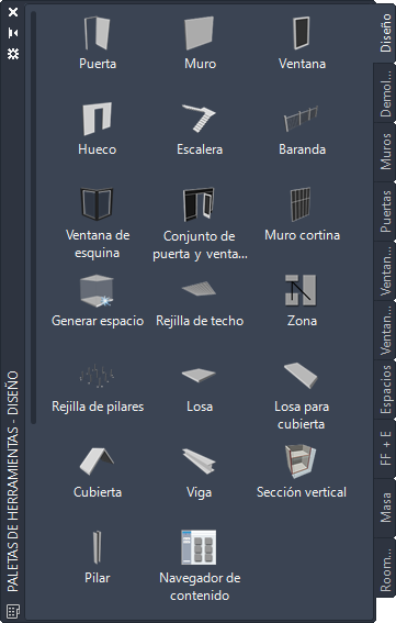

Las herramientas representan los objetos individuales que se pueden agregar a un dibujo. Una herramienta contiene parámetros de creación relativos al objeto que representa. Cuando se agrega un objeto con una herramienta de objeto específica, dicho objeto tiene los parámetros que se hayan definido en la herramienta. El uso de herramientas acelera el proceso de diseño y mejora la coherencia de un proyecto.
Por ejemplo, puede definir una herramienta de muro que contiene el estilo Bloques de hormigón 8 Enrase, con unión automática y 1" como desfase de línea base. Siempre que agregue un muro con esta herramienta, dicho muro tendrá el estilo Bloques de hormigón 8 Enrase con unión automática y 1" como desfase de línea base.

Las herramientas de Conjunto de herramientas AutoCAD Architecture 2026 se dividen en tres categorías.
| Categoría de herramientas | Descripción |
| Herramientas de objetos | Una herramienta de objeto inserta un objeto de diseño (por ejemplo, un muro o un conjunto de ventana) en un dibujo. Una herramienta de objeto tiene propiedades de objeto y un estilo específicos: por ejemplo, una herramienta de muro puede tener el estilo Ladrillo-4 Ladrillo-4. |
| Herramientas de comandos | Las herramientas de comandos son una representación gráfica de comandos relativos a objetos. Por ejemplo, la herramienta Examinar datos de propiedades abre un cuadro de diálogo para buscar los datos de propiedades de todos los objetos de un dibujo; la herramienta Renumerar datos cambia la numeración de los datos de propiedades de conjuntos de propiedades seleccionadas por incrementos o a partir de un número que establezca el usuario. También se pueden crear herramientas para cada comando. Una herramienta de comandos de ámbito general de AutoCAD permite asociar cualquier comando o macro. En cuanto a los comandos que crean un objeto, también se pueden asignar propiedades básicas de objetos de AutoCAD. |
| Herramientas de contenido AEC | Puede crear herramientas para elementos de contenido AEC utilizados habitualmente que se han creado con el Asistente para crear contenido AEC. |
