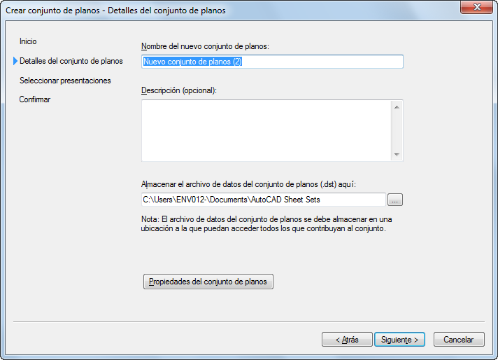

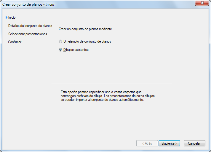

Opciones. Aparecerá el Asistente de conjunto de planos, que le ayudará a crear una plantilla de conjunto de planos.
Aparecerá el asistente para conjuntos de planos, que le ayudará a crear una plantilla de conjunto de planos.
Se abrirá el cuadro de diálogo Propiedades de conjunto de planos.

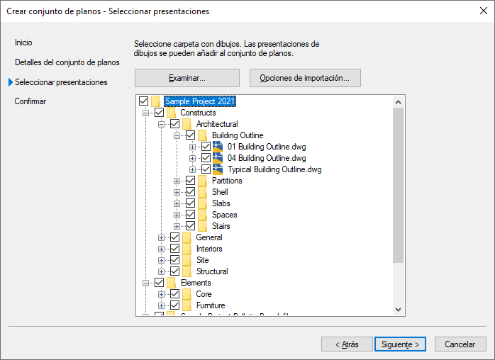

Se abrirá el cuadro de diálogo Crear conjunto de planos - Seleccionar presentaciones.
En el cuadro de diálogo Crear conjunto de planos - Seleccionar presentaciones, puede elegir las presentaciones de los dibujos existentes y agregarlas como planos a la plantilla de conjunto de planos. Por ejemplo, esto resulta útil para convertir planos ya existentes en planos del proyecto.
