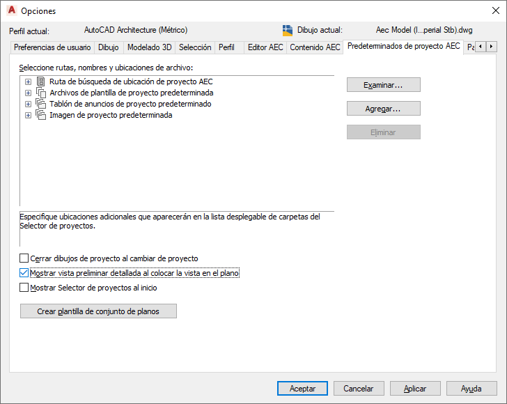

  1. Seleccione Opciones.
  2. Pulse la ficha Predeterminados de proyecto AEC y, a continuación, Crear plantilla de conjunto de planos.
    Aparecerá el Asistente de conjunto de planos, que le ayudará a crear una plantilla de conjunto de planos.

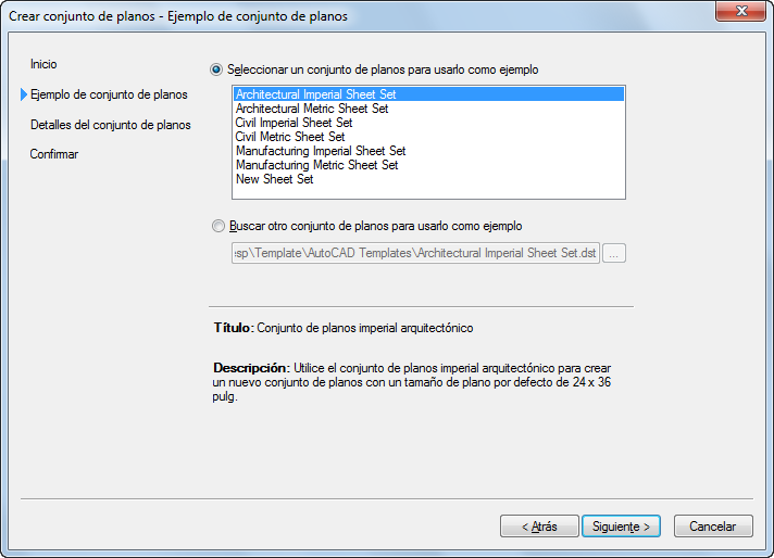

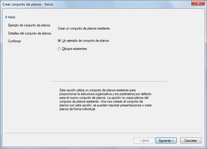

  3. En la opción Crear un conjunto de planos mediante del cuadro de diálogo Crear conjunto de planos - Inicio, seleccione Un ejemplo de conjunto de planos y pulse Siguiente.
  4. En el cuadro de diálogo Crear conjunto de planos - Ejemplo de conjunto de planos, seleccione un conjunto de planos para utilizarlo como ejemplo:
    Si desea... Entonces...
    utilizar un conjunto de planos de ejemplo de la lista pulse Seleccionar un conjunto de planos para usarlo como ejemplo, seleccione un conjunto de planos de la lista y, a continuación, pulse Siguiente.
    utilizar un conjunto de planos que no aparezca en la lista pulse Buscar otro conjunto de planos para usarlo como ejemplo y pulse . En el cuadro de diálogo Buscar conjunto de planos, seleccione un archivo de conjunto de planos (DST), pulse Abrir y, a continuación, Siguiente.

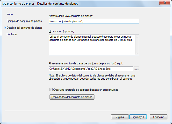

  5. En el cuadro de diálogo Crear conjunto de planos - Detalles del conjunto de planos, especifique un nombre para la nueva plantilla del conjunto de planos.
  6. Especifique una descripción para la nueva plantilla de conjunto de planos.
  7. Seleccione la ubicación de la carpeta en la que desea guardar la nueva plantilla de conjunto de planos.
    Nota: La ubicación de una plantilla de conjunto de planos (archivo DST) no determina la ubicación de los conjuntos de planos del proyecto creados a partir de dicha plantilla. Los conjuntos de planos del proyecto siempre se guardan en la carpeta raíz del proyecto asociado.
    Si crea una plantilla de conjunto de planos para un proyecto de Conjunto de herramientas AutoCAD Architecture 2026, la selección de Crear una jerarquía de carpetas basada en subconjuntos no tendrá efecto, ya que se asociarán automáticamente las carpetas correspondientes a los subconjuntos de planos del explorador de dibujos. Si está creando una plantilla de conjunto de planos para un conjunto de planos de AutoCAD, puede seleccionar esta opción. De este modo, se creará una subcarpeta en el conjunto de planos cada vez que cree un subconjunto de planos en el Administrador de conjuntos de planos.

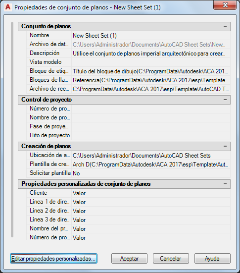

  8. Para definir las propiedades de la nueva plantilla de conjunto de planos, pulse Propiedades del conjunto de planos.
    Se abrirá el cuadro de diálogo Propiedades de conjunto de planos.
    No es necesario rellenar los siguientes campos si se utiliza la plantilla de conjunto de planos para un proyecto de Conjunto de herramientas AutoCAD Architecture 2026:
    Nombre de campo Motivo
    Archivo de datos de conjunto de planos El archivo DST siempre se guarda en la carpeta raíz del proyecto.
    Vista modelo Las ubicaciones de dibujos de la vista de modelo no se controlan en los conjuntos de planos de Conjunto de herramientas AutoCAD Architecture 2026. Se toman automáticamente de las vistas de proyecto. En un conjunto de planos de AutoCAD, este campo muestra las rutas y los nombres de las carpetas que contienen dibujos utilizados por el conjunto de planos.
    Bloques de etiqueta para vistas Se guardan en las plantillas de vista.
    Bloques de llamada Se guardan en la paleta Herramientas.
    Campos Nombre de proyecto, Número de proyecto, Fase de proyecto e Hito de proyecto en Control de proyecto Al trabajar en un proyecto de Conjunto de herramientas AutoCAD Architecture 2026, la información del mismo se asocia al archivo de proyecto (APJ) en lugar de asociarse al conjunto de planos del proyecto.
    Nota: Si escribe un nombre y un número de proyecto en Control de proyecto en el cuadro de diálogo Propiedades del conjunto de planos que sean distintos al nombre y el número de proyecto especificados al crear el proyecto, obtendrá un mensaje de error cuando edite el proyecto y se le solicitará que confirme la información. Por tanto, se recomienda dejar vacíos los campos de Control de proyecto en la plantilla de conjunto de planos.
    Ubicación de almacenamiento de planos Los planos de un proyecto siempre se guardan en la carpeta Planos del proyecto, o en una de sus subcarpetas.
  9. En la opción Conjunto de planos del cuadro de diálogo Propiedades del conjunto de planos, seleccione el parámetro para Archivo de reemplazos de configuración de página a fin de definir las modificaciones del proyecto.
  10. En el cuadro de diálogo Seleccionar plantilla, seleccione un archivo de plantilla de dibujo (DWT) y elija Abrir.
    Nota: Seleccione una plantilla que contenga formatos de espacio papel y asegúrese de que sus áreas de trazado se hayan configurado en Diseño. De lo contrario, no podrá utilizarlas como modificaciones de configuración de página.
    Cuando se utiliza la plantilla de conjunto de planos para un proyecto de Conjunto de herramientas AutoCAD Architecture 2026, no se aplica ninguno de los demás parámetros de Conjunto de planos.

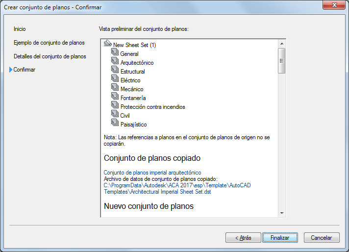

  18. Compruebe que todos los parámetros del nuevo conjunto de planos sean correctos:
    realizar cambios en uno o más parámetros pulse Atrás.
    finalizar la creación de la plantilla de conjunto de planos pulse Finalizar.
