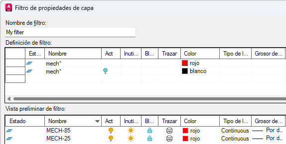

Por ejemplo, si desea obtener una lista de todas las capas que incluyen las letras mech en sus nombres, escriba *mech*.

En este ejemplo, el filtro de propiedades de capa incluye las capas que comienzan por "mech" y son de color rojo, o las capas que comienzan con "mech", están desactivadas y son de color blanco.
Como el nuevo filtro vacío está seleccionado, no se muestra ninguna capa en la lista de capas.

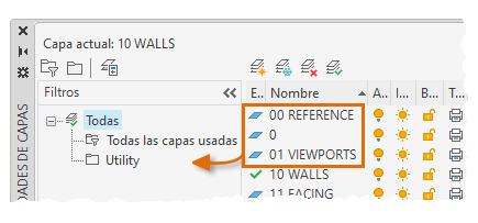

Este filtro de grupo guarda un subconjunto de la lista de capas. Cuando se selecciona un filtro de grupos de capa, solo las capas especificadas se muestran en la lista de capas.
En este ejemplo, crearemos un filtro de grupo de capas denominado Terrenos y arrastraremos las capas ÁRBOLES, PAISAJE Y LAGO al filtro de grupo.
