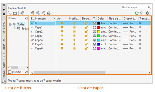

Puede añadir, suprimir y cambiar el nombre de las capas, cambiar sus propiedades, establecer modificaciones de propiedades en las ventanas gráficas de presentación o añadir descripciones de capa.

Modifique las propiedades de capa mediante la lista de capas. Haga clic en el parámetro actual para cambiar la propiedad de la capa o el grupo de capas seleccionados.

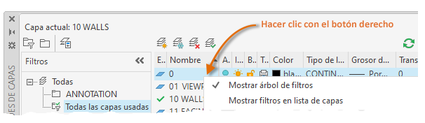

Muestra la lista de filtros de capa del dibujo. Haga clic en
para expandir o contraer la lista de filtros. Cuando la lista Filtros esté contraída, utilice el botón Filtro de capas (
), situado en la esquina inferior izquierda del Administrador de propiedades de capa, para mostrar una lista de filtros.

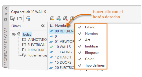

Muestra el cuadro de diálogo Parámetros de capa, en el que se pueden definir distintas opciones de visualización.

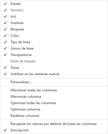

Muestra todas las columnas por nombre. Una marca de verificación indica que la columna está incluida en la visualización. Haga clic en un nombre de columna para mostrar u ocultar la columna. Inutilizar en la ventana, Color VG, Tipo de línea de VG, Grosor de línea de VG y Estilo de trazado de VG sólo están disponibles cuando hay una ventana gráfica de presentación activa.
Muestra el cuadro de diálogo Personalizar columnas de capa, en el que puede especificar las columnas ocultas y visualizadas, o cambiar el orden de las columnas.
Cambia la anchura de todas las columnas para que se ajuste a los encabezamientos de columna y el contenido de los datos.
Cambia la anchura de la columna seleccionada para que se ajuste al encabezamiento de columna y el contenido de los datos de esa columna.
Cambia la anchura de todas las columnas para que se ajuste al contenido de cada columna.
Cambia la anchura de la columna seleccionada para que se ajuste al contenido de esa columna.
Al usar la opción Inutilizar, la columna y cualquier otra columna a su izquierda se mantienen visibles durante el desplazamiento. Use la opción Reutilizar para que se desplacen todas las columnas.
Establece todas las columnas a su visualización y parámetros de anchura por defecto.
Muestra la lista de filtros. Desactive esta opción para ocultar la lista. Igual que
Muestra los filtros de capa en la parte superior de la lista de capas. Desactive esta opción para que se muestren únicamente las capas de la lista de capas.

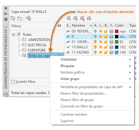

Muestra una lista de filtros de capa, incluidos los filtros de capa por defecto. Haga clic en un filtro para aplicarlo a la lista de capas.
Guarda los parámetros de la capa actual como un estado de capa.
Muestra el Administrador de estados de capa, en el que puede seleccionar un estado de capa para restituir. Esta operación restituye solo los parámetros especificados en el Administrador de estados de capa cuando se guardó el estado de capa.
Cambia la visibilidad de las capas en los filtros seleccionados.
Determina si las capas están bloqueadas o desbloqueadas en los filtros seleccionados.
En la ventana gráfica de presentación actual, controla el parámetro Inutilizar en la ventana de las capas de los filtros seleccionados.
Inutiliza todas las capas que no están incluidas en los filtros seleccionados.
Elimina las modificaciones de propiedades de refX para la refX seleccionada. Puede restablecer todas las modificaciones de una refX seleccionada o una modificación de propiedad de capa de refX específica.
Muestra el cuadro de diálogo Propiedades de filtro de capas. Igual que
Crea un filtro de grupo de capas. Igual que
Convierte el filtro de propiedades de capas seleccionado en un filtro de grupos de capas.
Permite modificar el nombre del filtro de capa seleccionado.
Suprime el filtro de capas seleccionado. No se pueden suprimir los filtros Todas, Todas las capas usadas ni los filtros de capas RefX.
Muestra el cuadro de diálogo Propiedades de filtro de capas, que permite modificar las definiciones del filtro de propiedades de capas seleccionado. Esta opción sólo se encuentra disponible si se ha seleccionado un filtro de propiedades de capas.
Añade o sustituye capas en el filtro de grupo de capas seleccionado. Esta opción sólo se encuentra disponible si se ha seleccionado un filtro de grupos de capas.
