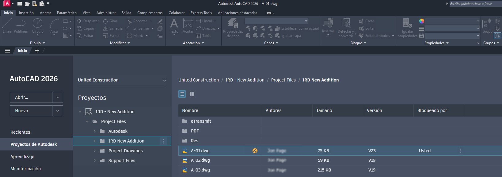

  1. Una vez que tenga un proyecto inicial seleccionado en Desktop Connector, en AutoCAD, en la página Inicio, haga clic en Proyectos de Autodesk.
  2. En la ficha Proyectos de Autodesk, expanda el proyecto para el que desea configurar Archivos de soporte conectados.
  3. Busque y abra un dibujo en el proyecto.

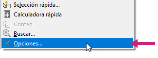

  4. Con el archivo de dibujo abierto, haga clic con el botón derecho del ratón en el área de dibujo y seleccione Opciones.

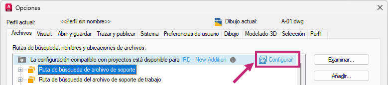

  5. En la ficha Archivos del cuadro de diálogo Opciones, haga clic en Configurar en la parte superior de la lista de opciones Rutas de búsqueda, Nombres de archivo y Ubicaciones de archivo.

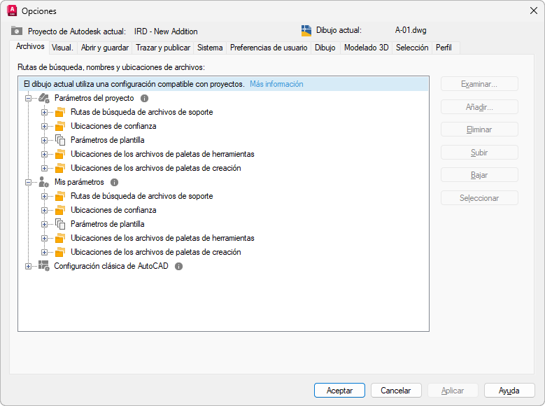

    Nota: Si no aparece la opción Configurar, es posible que el proyecto se haya configurado anteriormente. Esto puede verificarse por la aparición del texto "El dibujo actual utiliza una configuración compatible con proyectos".

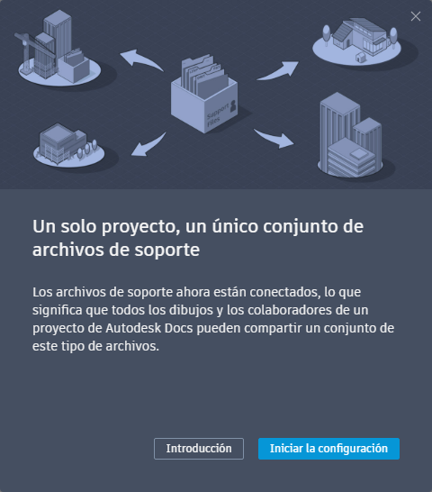

  6. En el cuadro de diálogo Un solo proyecto, un único conjunto de archivos de soporte, haga clic en Iniciar la configuración.
    Haga clic en Introducción si desea obtener información adicional sobre la función Archivos de soporte conectados.

  9. En el cuadro de diálogo Opciones, haga clic en Aceptar.
