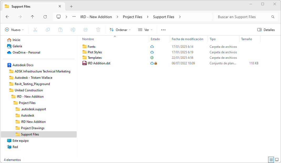

Antes de poder crear carpetas y cargar archivos de soporte en un proyecto de Autodesk Docs, deberá conectarse al proyecto mediante Desktop Connector. Para obtener información sobre la instalación de Desktop Connector y la conexión a un proyecto, consulte los siguientes temas en la Ayuda de Autodesk Docs:
Los archivos de soporte añadidos a las carpetas locales se sincronizarán en Autodesk Docs con Desktop Connector.
Además de utilizar la carpeta Autodesk Docs en el Explorador de archivos de Windows, también puede cargar los archivos de soporte directamente en Autodesk Docs mediante el navegador web. Para obtener información sobre cómo cargar archivos de soporte en Autodesk Docs, consulte el tema Cargar y administrar archivos en la ayuda de Autodesk Docs.
