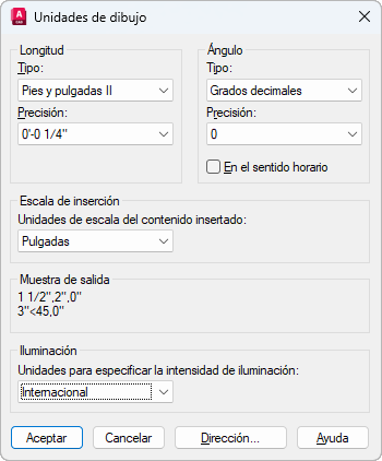

Se muestran las siguientes opciones.
Permite establecer el formato de visualización actual de las unidades de medida.
Los valores incluyen Pies y pulgadas II, Decimales, Pies y pulgadas I, Fraccionarias y Científicas. Los formatos Pies y pulgadas I y II utilizan pies y pulgadas y consideran que cada unidad de dibujo representa una pulgada. Los demás formatos pueden representar cualquier unidad real.
Determina el número de cifras decimales o el tamaño fraccionario que se muestra para las medidas lineales.
Especifica el formato de ángulo actual y la precisión para la visualización del ángulo actual.
Permite establecer el formato de visualización de los ángulos.
Permite definir la precisión mostrada para los ángulos.
Se utilizan las siguientes convenciones para las distintas medidas de ángulo:

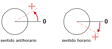

Determina si los ángulos positivos se miden en el sentido de las agujas del reloj o en el sentido contrario.
Controla la escala de los bloques y dibujos que se insertan en el dibujo actual.
Si desea insertar un bloque o un dibujo creados con unidades distintas a las unidades utilizadas en el dibujo actual, el valor de escala de inserción corrige la falta de coincidencia. Si no desea que se ajuste la escala del bloque o el dibujo, especifique Sin unidad.
Para obtener información sobre el cálculo de la escala de un bloque o un dibujo insertados en el dibujo actual, consulte Acerca de las unidades de bloque y la escala de inserción.
Si la escala de inserción se establece en Sin unidad en el bloque de origen o el dibujo de destino, se hace referencia a las unidades de contenido de origen y las unidades de dibujo de destino para determinar la relación de escala. Para obtener información sobre cómo definir estos parámetros, consulte Para establecer la escala de inserción de bloque para un dibujo.
Pies topográficos de EE.UU. es una unidad de topografía histórica aproximadamente 2 partes por millón mayor que la unidad Pies internacionales. Esta diferencia es significativa solo en las escalas utilizadas para la cartografía en los EE. UU. El parámetro Pies topográficos de EE. UU. solo se admite para insertar o enlazar dibujos de productos basados en AutoCAD 2017 en adelante. Los dibujos abiertos en versiones anteriores tratarán los Pies topográficos de EE.UU. como Sin unidad.
Muestra un ejemplo de los parámetros actuales para las unidades y los ángulos.
Determina la unidad de medida para la intensidad de luces fotométricas en el dibujo actual. Las luces fotométricas utilizan la escala de inserción para determinar las unidades utilizadas en la renderización, por lo que la escala de inserción se establece en un estilo de unidad distinto a Sin unidad.
Muestra el cuadro de diálogo Control de dirección.
