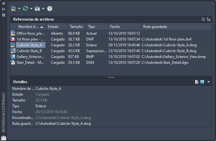

Muestra las referencias del dibujo actual.
La información que se muestra en la lista incluye el nombre, el estado, el tamaño de archivo, el tipo de archivo, la fecha de creación y la ruta guardada.
La columna de nombre de la referencia muestra siempre el dibujo actual como la primera entrada, seguido de archivos enlazados adicionales presentados en el orden en que se enlazaron.
Estado del archivo al que se hace referencia:
Cargada: el archivo de referencia se encuentra actualmente enlazado al dibujo.
Descargada: el archivo de referencia se ha descargado del dibujo. Al descargar un archivo de referencia, este no aparece, pero se puede mostrar de nuevo mediante la opción Recargar.
No encontrada: el archivo de referencia ya no se encuentra en las rutas de búsqueda válidas.
No resuelta: el archivo de referencia no se puede leer.
No referenciada: el archivo de referencia se ha enlazado a otro archivo con el estado No resuelta, Descargada o No encontrada.
Sin referencia: el archivo al que se hace referencia ya no está en uso; se han borrado todos los ejemplares del dibujo.
Requiere recarga: el archivo de referencia se ha actualizado o se ha guardado de nuevo mientras el dibujo principal está abierto. Este estado se muestra al mismo tiempo que la notificación de globo en la barra de estado para indicar que el archivo de referencia externa se ha modificado.
Comparable: el archivo de referencia ha cambiado y se pueden comparar las diferencias entre lo que se ha cargado y lo que hay en el disco..
En comparación: la referencia se está comparando para detectar diferencias.
Tamaño de la referencia de archivo enlazado.
Tipo del archivo al que se hace referencia. Los archivos de dibujo (refX) se muestran como enlaces o superposiciones, las imágenes ráster presentan su formato de archivo y los calcos subyacentes DWF, DWFx, DGN y PDF aparecen como sus respectivos tipos de archivo.
Fecha en la que el archivo de referencia se creó o se guardó por última vez.
Muestra la ruta que se guarda con el dibujo cuando se enlaza el archivo de referencia.

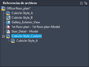

En el nivel superior de la vista en árbol se muestra siempre el dibujo actual. Los archivos de referencia aparecen en el siguiente nivel. Los archivos de referencia que contienen sus propias referencias de archivo anidadas pueden abrirse para mostrar niveles más profundos. Cuando se realizan selecciones en la vista en árbol, las referencias de archivo solo se pueden seleccionar de una en una.

Cuando el panel se encuentra en el modo Detalles, se presentan las propiedades de la referencia de archivo seleccionada. Cada referencia de archivo cuenta con un conjunto principal de propiedades y algunas referencias de archivos, como las imágenes de referencia, muestran propiedades específicas del tipo de archivo. Si el cliente Autodesk Vault está instalado (no disponible en AutoCAD LT), en el conjunto principal de detalles se incluyen el nombre de la referencia, el estado, el tamaño de archivo, el tipo de archivo, la fecha de creación, la ruta guardada, la ruta donde se encontró el archivo y la versión de archivo. Algunas de las propiedades pueden editarse.
Muestra el nombre de la referencia de archivo. Esta propiedad sólo se puede editar si se seleccionan referencias de un sólo archivo. Si se seleccionan referencias de varios archivos, aparece *Varios* en el nombre de la referencia. Esta propiedad se puede editar en todas las referencias de archivos.
Muestra si la referencia de archivo está cargada, descargada o no se encuentra. Esta propiedad no se puede editar.
Muestra el tamaño de archivo de la referencia de archivo seleccionada. No se mostrará el tamaño de las referencias de archivo que estén descargadas o que no se encuentren. Esta propiedad no se puede editar.
Indica si la referencia de archivo es un enlace, una superposición, un tipo de archivo de imagen, un calco subyacente DWF/DWFx o un calco subyacente DGN, un calco subyacente PDF o un modelo de coordinación NWD/NWC. Esta propiedad no se puede editar.
Sin embargo, si el archivo de referencia es una referencia externa DWG, es posible conmutar las propiedades Enlace o Superposición.
Muestra la fecha de la última modificación de la referencia de archivo. Esta fecha no se muestra si la referencia de archivo se ha descargado o no se encuentra. Esta propiedad no se puede editar.
Muestra la ruta absoluta de la referencia de archivo seleccionada. Esta propiedad no se puede editar.
Muestra la ubicación donde se guarda el archivo de la referencia seleccionada. Es aquí donde se guarda el archivo de referencia y no equivale necesariamente a la ubicación de Encontrado en. Al hacer clic en el botón Abrir aparece el cuadro de diálogo Abrir, en el que se puede seleccionar una ruta o un nombre de archivo diferentes. También es posible indicar una ubicación directamente en el campo de la ruta. Estos cambios se almacenan en la propiedad Ruta guardada si la ruta nueva es válida.
El cliente Vault define la propiedad Versión de archivo. Esta propiedad sólo está disponible cuando se está conectado al cliente Vault.

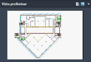

La imagen preliminar sólo se muestra al seleccionar una única referencia de archivo en el panel Referencias de archivos. No hay más controles para este panel de datos. Si no hay ningún archivo de referencia seleccionado, aparecerá un campo gris oscuro en el panel Vista preliminar. Si no hay ninguna vista preliminar disponible, aparecerá el texto "Vista preliminar no disponible" en el centro del panel.
