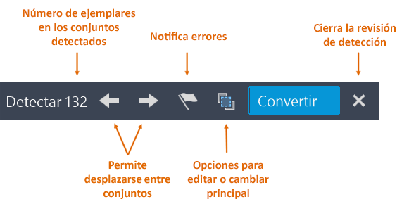

Comandos y opciones de la barra de herramientas
Cuando se encuentra en el modo de revisión, la barra de herramientas Revisión de detección se muestra en la parte superior del área de dibujo.
Están disponibles los controles siguientes:
Índice de conjuntos
Muestra el número de conjunto actual, junto con el número total de conjuntos detectados.
Anterior o Siguiente
Resalta el conjunto anterior o siguiente, lo que permite una revisión eficaz de los objetos detectados.
Informe
Muestra una lista de posibles errores en el conjunto actual de objetos detectados. La notificación de estos errores contribuye a la mejora continua del rendimiento y la precisión de la función.
Opciones principales
Muestra opciones para editar o cambiar el objeto principal.
Permite seleccionar un nuevo elemento principal para la definición de bloque.
Modifica el elemento principal mediante la adición o la eliminación de entidades cercanas.
Convertir
Muestra el cuadro de diálogo Convertir, que permite convertir los ejemplares resaltados en bloques.
Finalizar revisión
Cierra la barra de herramientas de detección y finaliza la revisión de detección.
