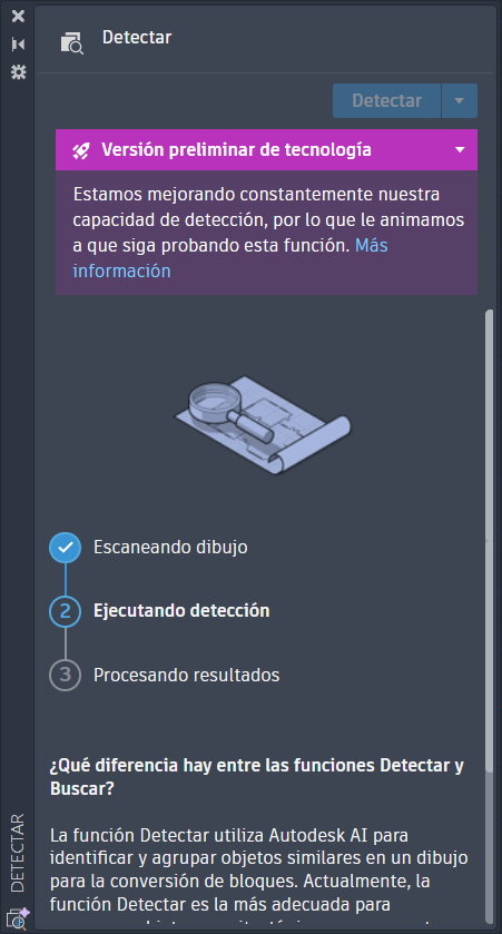

La paleta Detectar proporciona opciones para explorar el dibujo y revisar los objetos identificados para la conversión de bloques.
Detectar
Inicia el proceso de detección de objetos.
Nota: Para mejorar la precisión de la detección y garantizar la alineación adecuada de los objetos con sus cotas correctas, se recomienda establecer el dibujo en unidades reales antes de iniciar la detección.
Revisar objetos
Activa el modo de revisión de detección y muestra la barra de herramientas de detección.
