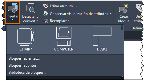

Hay varias herramientas disponibles para insertar bloques; la herramienta que decida utilizar dependerá de factores como, por ejemplo, la cantidad de bloques que normalmente necesita en un dibujo y si utiliza una gran variedad de dibujos de origen.
| Galería de la cinta de opciones: en el grupo Bloques de la ficha Inicio, puede hacer clic en Insertar para visualizar una galería de las definiciones de bloque del dibujo actual. Utilice la galería cuando disponga de un pequeño número de bloques para insertarlos rápidamente mediante su selección y colocación en el dibujo.
