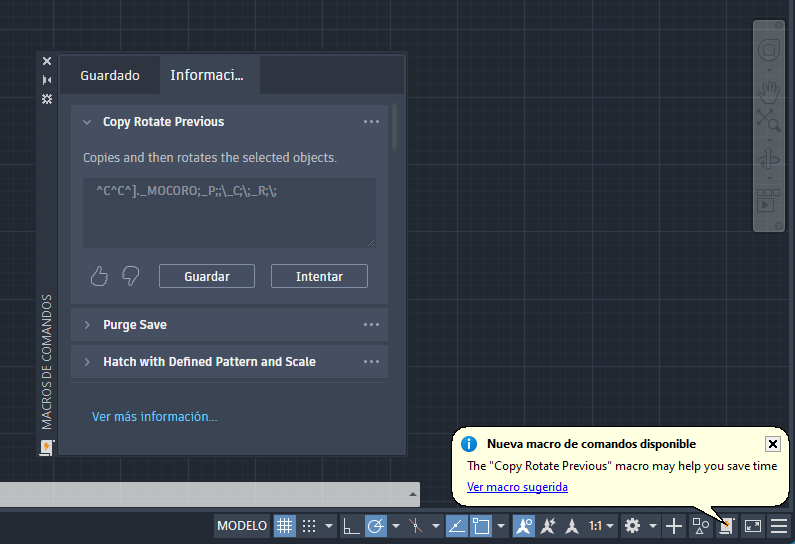

Cuando se encuentra una recomendación de macro de comandos coincidente, aparece el icono del Asesor de macros (
) junto con una notificación de globo en la barra de estado. En la notificación de globo, puede visualizar la paleta Macros de comandos y ver toda la nueva información de macros disponible en la ficha Información.
Cada nueva información de macros contiene un nombre y una descripción que explica las acciones que realizará la macro de comandos. Las acciones realizadas por una macro de comandos se definen en su cadena de macro. Una cadena de macro define los comandos que se van a ejecutar junto con las opciones y los valores de esos comandos.
Puede probar una macro de comandos recomendada para ver cómo funciona y, a continuación, guardarla para utilizarla más adelante. Cuando se guarda una recomendación de macro de comandos, esta se pone a disposición de los usuarios desde la ficha Guardado de la paleta Macros de comandos.
Inicialmente, en la ficha Información, puede probar y evaluar una nueva macro de comandos. Al hacer clic en Intentar, se inicia la macro de comandos; en función de ella, es posible que se le pida que proporcione datos, como especificar un punto o seleccionar objetos. Si la macro de comandos le resulta útil, es recomendable guardarla para poder ejecutarla o modificarla posteriormente en la ficha Guardado. Una vez guardada, puede ejecutar una macro de comandos haciendo clic en el botón asociado.
