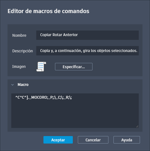

Permite editar macros de comandos guardadas.
MACROSCOMANDOS (comando) Buscar
Puede editar las propiedades de una macro de comandos guardada.
Se muestran las siguientes opciones.
Especifica el nombre del comando.
El nombre se utiliza como leyenda de la macro de comandos en la ficha Guardado de la paleta Macros de comandos o para el botón cuando se añade a la ficha Automatización de la cinta de opciones.
Permite especificar la descripción de la macro de comandos.
La descripción se muestra en una información de herramientas cuando el puntero del ratón se encuentra sobre la macro de comandos en la ficha Guardado de la paleta Macros de comandos o la ficha Automatización de la cinta de opciones.
Muestra la imagen asignada a la macro de comandos.
La imagen se utiliza para identificar la macro de comandos en la ficha Guardado de la paleta Macros de comandos o la ficha Automatización de la cinta de opciones.
Permite especificar la cadena de macro para la macro de comandos.
