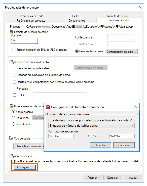

Actualizar anotaciones de número de cable en implantaciones del armario
Anteriormente, las actualizaciones de número de cable de todo el proyecto o de todo el dibujo no actualizaban las anotaciones de número de cable en las implantaciones de componentes del panel. Esto incluía representaciones de bloques de terminales como regleteros gráficos, regleteros tabulares y gráficos de puentes.
En AutoCAD Electrical 2026, ahora puede utilizar actualizaciones de números de cable de todo el proyecto o de todo el dibujo para actualizar las anotaciones en las implantaciones del armario y las representaciones de bornas, incluidos los regleteros gráficos, los regleteros tabulares y los diagramas de puentes. Esta mejora garantiza que las anotaciones de número de cable en las implantaciones del armario y las bornas se actualicen de forma coherente junto con el resto del proyecto o dibujo.
