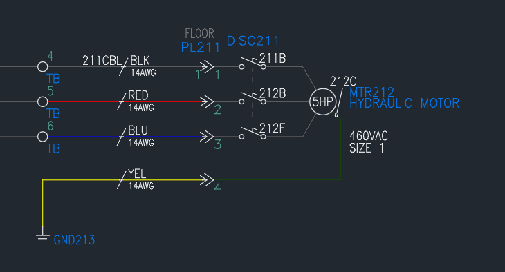

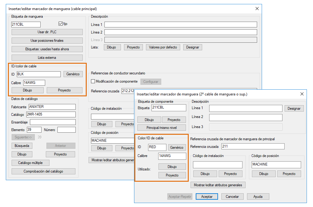

Los símbolos de marcador de manguera de la biblioteca de esquemas de todas las normas existentes se han actualizado para incluir el atributo VALORES2. Este atributo permite mostrar información de calibre desde la lista de conductores definidos en los datos del catálogo o desde el valor introducido manualmente.
Nota:
- Solo los marcadores de manguera recién insertados muestran la información de calibre en el atributo de VALORES2. En el caso de los dibujos existentes, debe intercambiar o actualizar el bloque para reemplazar el antiguo por el nuevo.

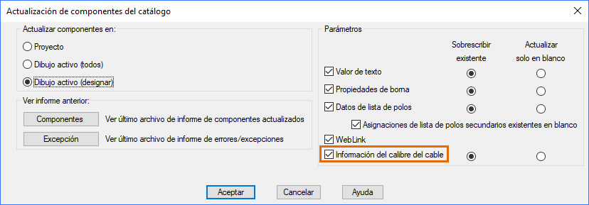

- Después de reemplazar el bloque, puede usar AEUPDFROMCAT y seleccionar Información de calibre de cable. De este modo, se actualiza el valor de calibre de cable en el marcador de manguera de la lista de conductores predefinida para que coincida con el valor de la base de datos de catálogo para el número de catálogo asignado. El color/ID de cable debe estar asignado a ese marcador de manguera para que se realice esta actualización.
