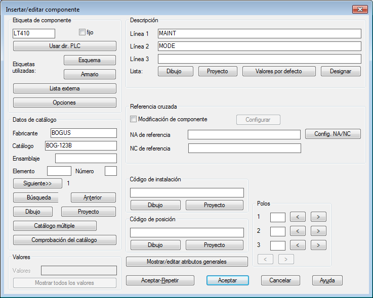

  1. Haga clic con el botón derecho en LT410 y seleccione Editar componente.
  2. En la sección Datos de catálogo del cuadro de diálogo Insertar/editar componente, haga clic en Buscar.

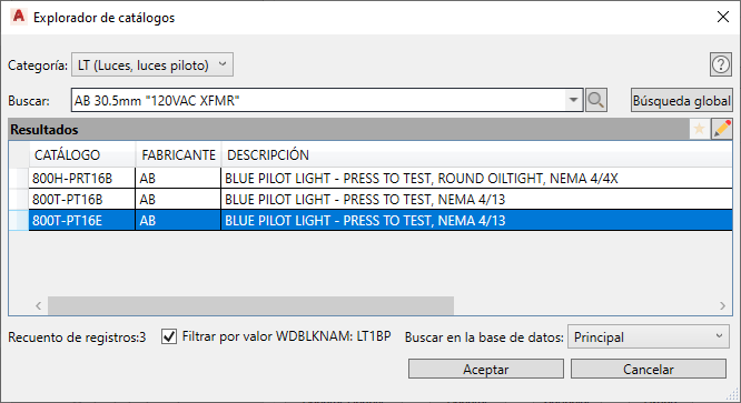

  3. Escriba la cadena de búsqueda AB 30.5 mm "120VAC XFMR" y haga clic en .
  4. Cambie la asignación de catálogo a 800T-PT16E.

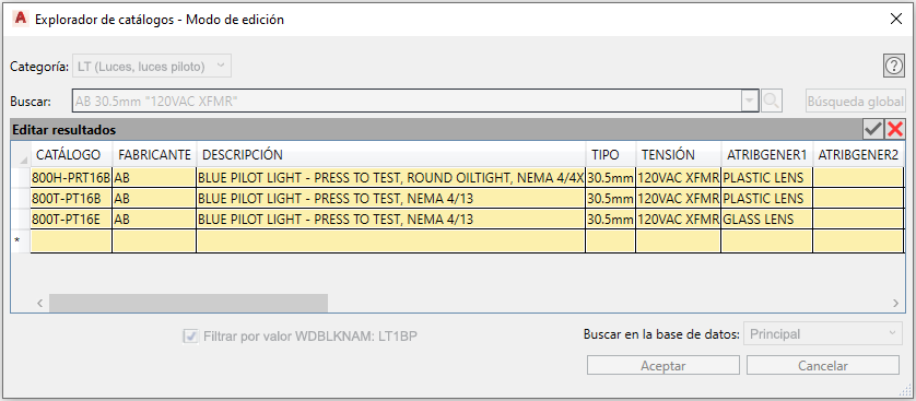

  1. En el cuadro de diálogo Explorador de catálogos, haga clic en para iniciar el modo de edición.
  2. Haga clic con el botón derecho del ratón en la fila del catálogo 800T-PT16E y seleccione Copiar fila.
  3. Haga clic con el botón derecho del ratón en la fila en blanco en la parte inferior y seleccione Pegar.

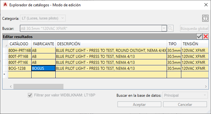

  4. Haga clic en la celda de Catálogo y escriba BOG-123B.
  5. Haga clic en la celda de Fabricante y escriba BOGUS.
  6. Haga clic en para guardar los cambios.
  7. Cambie la cadena de búsqueda a BOGUS 30.5mm "120VAC XFMR" y haga clic en .
  8. Seleccione la entrada de catálogo BOG-123B y haga clic en Aceptar.
  9. En el cuadro de dialogo Insertar/editar componente, haga clic en Aceptar.
