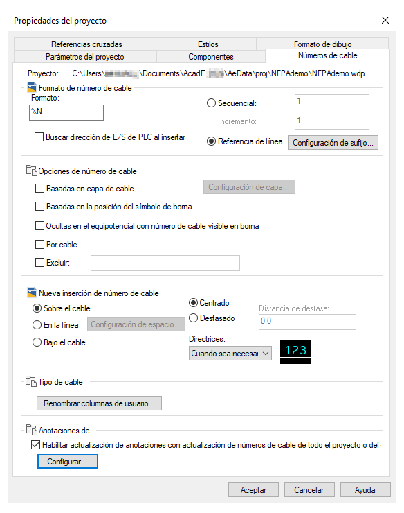

Utilice el cuadro de diálogo Propiedades del dibujo para definir los parámetros de un dibujo nuevo o seleccionado. Estos parámetros modifican el conjunto de propiedades del proyecto en el cuadro de diálogo Propiedades del proyecto. Si el dibujo forma parte de un proyecto, el nombre de éste se muestra en el cuadro de diálogo. En caso contrario, aparece un texto que indica que el dibujo no forma parte de un proyecto y se desactivan los campos de edición relacionados con el dibujo que se han guardado en el archivo .wdp.
Es posible especificar parámetros de los valores por defecto del dibujo o del proyecto, de componentes, números de cable, referencias cruzadas, estilos y formato de dibujo mediante los cuadros de diálogo Propiedades del proyecto o Propiedades del dibujo. En la siguiente sección se proporciona una descripción general de las opciones disponibles de cada ficha.

Números de cable
Utilice esta ficha para:
- Establecer el formato de número de cable.
- Alternar entre los números de cable secuenciales o basados en referencia de línea.
- Establecer las opciones de números de cable como, por ejemplo, números ocultos, números excluidos o visualización de números por cable.
- Configurar las opciones de capa de números de cable.
- Definir la posición del número de cable: encima, debajo o en la línea.
- Definir las directrices del número de cable.
- Active o desactive las actualizaciones de anotación de número de cable durante las actualizaciones de número de cable de todo el proyecto o de todo el dibujo para implantaciones de componentes del armario y representaciones de bornas, incluidos los regleteros gráficos, los regleteros tabulares y los diagramas de puentes.
