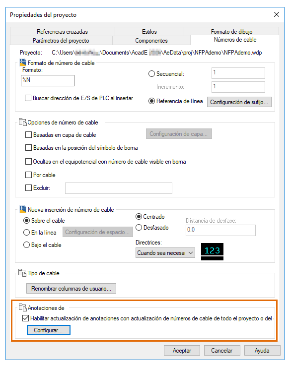

  1. Haga clic en la ficha Proyecto grupo Herramientas de proyecto Administrador. Buscar
  2. En el Gestor de proyectos, haga clic con el botón derecho en el nombre de un proyecto.
  3. Seleccione Propiedades.
  4. En el cuadro de diálogo Propiedades del proyecto, haga clic en la ficha Números de cable.
  5. En la sección Anotaciones de cable, active la casilla de verificación para habilitar la actualización de anotaciones con la actualización de números de cable de todo el proyecto o de todo el dibujo.
    Nota:
    • Por defecto, esta opción de casilla de verificación no está seleccionada.
    • Si la opción está seleccionada y se realiza una actualización parcial del número de cable de todo el proyecto o de todo el dibujo, una advertencia informa de que solo se actualizarán las implantaciones de componentes de los dibujos seleccionados.
  6. Haga clic en Configurar para elegir el formato de anotación para las bornas.
    Nota: Todas las implantaciones de componentes de bornas del proyecto se actualizan con anotaciones de acuerdo con el formato seleccionado durante las actualizaciones de números de cable de todo el proyecto o de todo el dibujo. Si se selecciona 'Ninguno' porque el formato y las anotaciones ya existen para las bornas, al realizar una actualización del número de cable de todo el proyecto o de todo el dibujo, se eliminan las anotaciones de los dibujos seleccionados.
