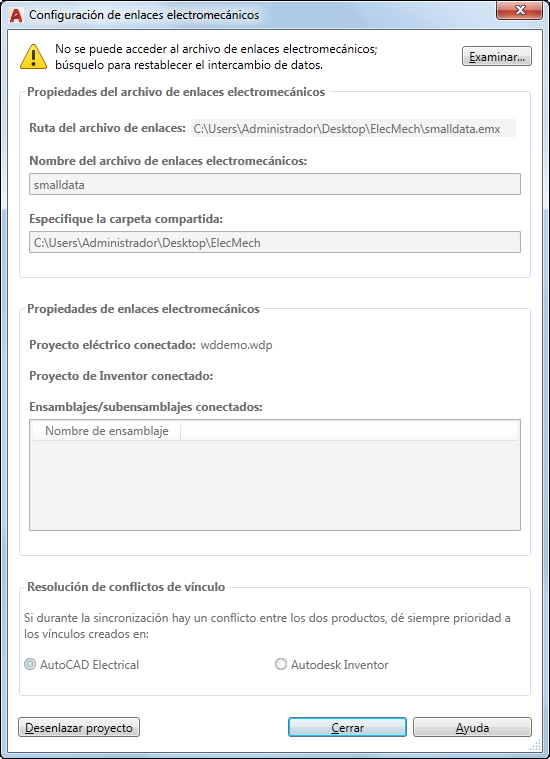

Utilice Configuración de enlaces electromecánicos para restablecer un enlace roto o inaccesible.
Un proyecto con enlaces electromecánicos se rompe cuando se mueve el archivo *.emx a otra unidad local o de red.
  1. Haga clic en la ficha Electromecánicapanel ConfiguraciónConfiguración de enlaces electromecánicos. Buscar
  2. En el cuadro de diálogo Configuración de enlaces electromecánicos, haga clic en Examinar para desplazarse a la ubicación del archivo de enlaces electromecánicos. Seleccione el archivo.
    Nota: Cada archivo de enlaces electromecánicos presenta propiedades de enlace exclusivas y es necesario seleccionar el archivo de enlaces electromecánico correcto para restablecer la conexión.
  3. Haga clic en Cerrar.
