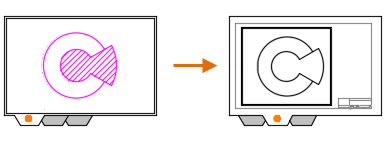

En este ejemplo, la capa del objeto de sombreado está inutilizada y el color de los objetos restantes se ha modificado en la ventana gráfica de presentación.

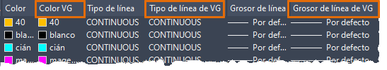

Las modificaciones de propiedades de capa se aplican a la ventana de presentación actual. Al hacer doble clic en una ventana gráfica de presentación para convertirla en la actual, las columnas adicionales se muestran en el Administrador de propiedades de capa.
