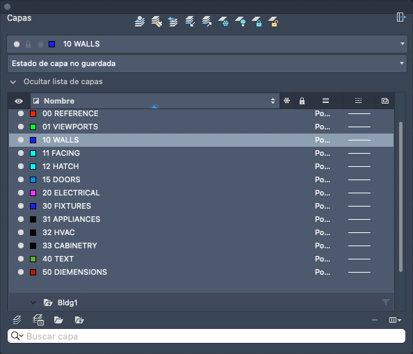

Utilice la paleta Capas para administrar las capas.
Puede modificar cualquier propiedad de capa de un objeto. Por ejemplo, si la propiedad de color de un objeto se establece en PORCAPA, el objeto se ve con el color de esa capa. Si el color del objeto se establece en rojo, el objeto se ve de color rojo, independientemente del color asignado a esa capa
Todos los objetos nuevos se dibujan en la capa actual. La capa actual se indica en la paleta Capas.
