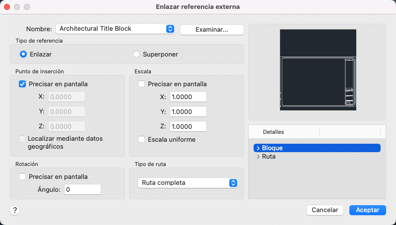

Identifica el archivo DWG que se ha seleccionado para enlazar.
Muestra el cuadro de diálogo Seleccionar archivo de referencia (un cuadro de diálogo de selección de archivos estándar), que permite seleccionar una nueva referencia externa para el dibujo actual.
Especifica si la referencia se enlaza o se superpone. A diferencia de las refX que son un enlace, las superposiciones se ignoran cuando el dibujo al que se enlazan también se enlaza posteriormente a otro dibujo como refX.
Muestra el archivo DWG que se ha seleccionado para enlazar.
Permite realizar una entrada en la solicitud de comando o con el dispositivo señalador.
Permite establecer el valor de la coordenada X.
Permite establecer el valor de la coordenada Y.
Permite establecer el valor de la coordenada Z.
Permite establecer el factor de escala X.
Permite establecer el factor de escala Y.
Permite establecer el factor de escala Z.
Establece los factores de escala Y y X con el mismo valor que el factor de escala Z.
Si Precisar en pantalla está seleccionado, puede esperar a salir del cuadro de diálogo para rotar el objeto con el dispositivo señalador o desde la solicitud de comando.
Si está desactivada, indique en el cuadro de diálogo el valor para el ángulo de rotación.
Seleccione la ruta completa (absoluta), la ruta relativa al archivo de referencia externa, o Sin ruta, el nombre del archivo de referencia externa (el archivo debe encontrarse en la misma carpeta en que se encuentra el archivo de dibujo actual).
Muestra la información sobre el bloque y la ruta de la referencia externa que se va a enlazar.
Muestra información sobre el bloque del dibujo.
Muestra las rutas de los archivos de referencia externa.
